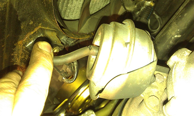

Jeżeli chodzi o zaworek elektromagnetyczny to chodzi i jest sprawny. Natomiast ten siłownik gruszki jest cały czas w jednej pozycji(otwartej). Jak go zassie to nie puści aż do wyłączenia silnika.

A co z tym zaworem upustowym i tą gruszką? Dlaczego nie odskakuje? Byłbym wdzięczny za odpowiedź.
I tak powinno byc tylko pod obciążeniem bydzie zmieniać pozycję - na 100% dzieje się to podczas gwałtownego wciśnięcia pedału przyspieszenia, chyba że overboost jest niesprawny (ten zaworek elektromagnetyczny). A i to nie żaden zawór upustowy tylko sterowanie zmienną geometrią turbiny - zawory upustowe były tylko w silnikach 105KM. Tak czy inaczej na spalanie to nie miałoby takiego wpływu.
