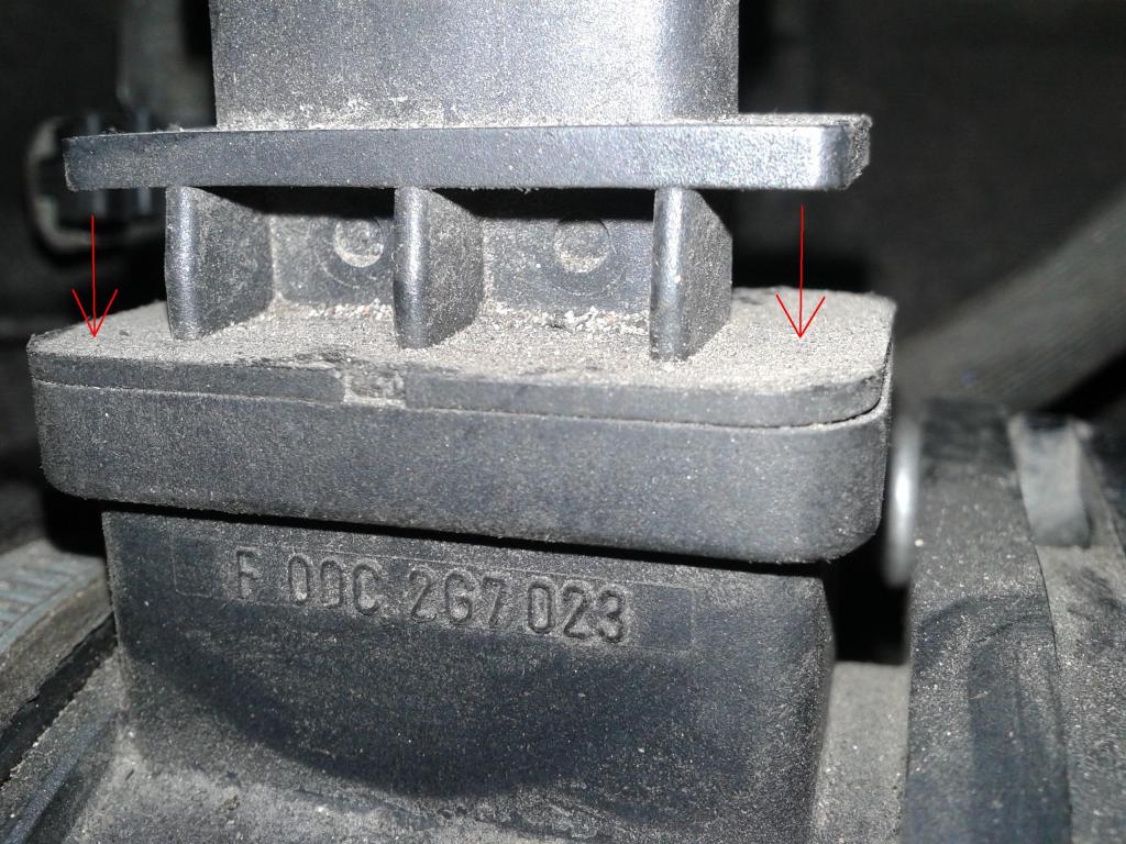

dostałem się do przepływonierza niestety nie mogę wyjąc wkładu bo nie wiem jak:o, ktoś pisał że są tam dwie śrubki na torx ale
Załącznik 116411
ja ich nie widzę, trzeba do tego wyjąć całą przepływkę?? Jednak na wkładzie jest oznakowanie co mnie zaskoczyło wkład jak i sama kostka jest 4-ro pinowa, a czytałem w tym wątku że te z czujnikiem temp. który mam uszkodzony są 5-cio pinowe, ktoś wie o co caman??
Wg tego co znalazłem to wkładka "F 00C 2G7 023" wystepuje w następujących autach:
FIAT LANCIA silniki 1,3 1,9 JTD
0281002792
0281002980
55183650
55206757
281002980
F00C2G7023 Producent BOSCH
Prawdopodobnie przepływka może również pasować od poniższych aut.
Tu wystepuje wkładka F00C2G7020 zamiast F00C2G7023 (obie są 4-pinowe)

Oki dzięki wielkie za odpowiedź!! A nie wiesz może jak ją zdemontować, wyjąć z obudowy?? Muszę do tego wyciągać cały przepływomierz?? We wszystkich poradach jakie znalazłem w miejscu zaznaczonym czerwoną strzałką były śruby, a u mnie ich nie widać.Załącznik 116415
Jak kupisz całą przepływkę to nie będziesz musiał rozbierać całości.
Nie rozbierałem takiej przepływki nigdy wiec nie wiem jak jest mocowana wkładka.
