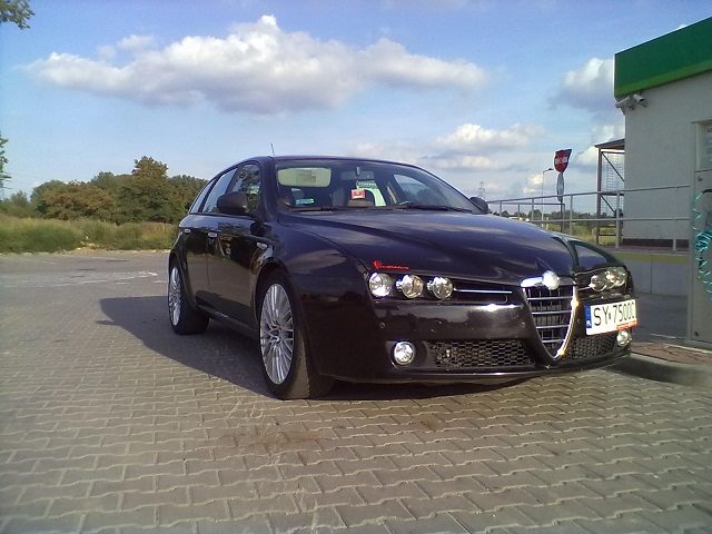

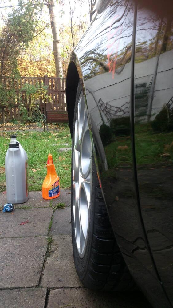

Nazar ma 19/9" ET35 i z oponą do 245/35 na tyle bez stresu ( na przodzie jeszcze luzu sporo) . Należy pamiętać że na 9" opony typu 225/235 będą już minimalnie naciągnięte. Więc jak kolega nie chcę robić "tuningu" to lepiej brać 8cali, na to opony 225 i ewentualnie potem dystansu dołożyć a wtedy i auto wygląda i opona normalnie leży na oponie. Jak glebisz to wybrałbym 9cali ( gleba to nie Eibach -30mm)
