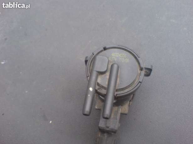

Panowie proszę o rade
Czy ten zawór jeśli jest zepsuty może powodować przeładowanie turbiny ? Załącznik 107975

Jeśli zepsuty to wymień bo to on steruje geometrią łopatek turbiny. Chyba, że przeładowuje ci turbinę a ty szukasz przyczyny to spróbuj podmienić od kogoś z twojej okolicy, bo wydaje mi się, że może ta usterka powodować przeładowanie.
Jeśli ten sam co TEN to może. Mi wywalało błąd przeładowania i wymieniłem czujnik ciśnienia w kolektorze ale nie pomogło, dopiero wyczyszczenie zaworu VGT załatwiło sprawę.
Tak, ten sam co u mnie.No właśnie jest przeładowanie,według mechanika około 1,2-1,4 bara pokazuje na wolnych obrotach.

nie , gdyż w silniku 2,4 jtd 136KM on nie steruję turbiną tylko steruje zaworem egr , więc raczej skontroluj czy masz zamknięty zawór egr , oraz czy przy turbinie ten wężyk idący do gruszki jest ok czy może jest sparciały i uszkodzony , luźny , itp
dalsze postępowanie to demontaż turbiny i czyszczenie geometrii , ale to po uprzednim podpięciu kompa i upewnieniu się że to problem z turbiną a nie z ciśnieniem paliwa , itp
w tym silniku (2,4 jtd cf2 136KM) on wysterowuje tylko zawór egr
no to źle wyregulowali sztangę turbiny , ten zawór z fotki zostaw w spokoju

sedici jesteś pewien? Nie mogę teraz zobaczyć,ale wydaje mi się że jeden wężyk z tego zaworu idzie do egr z przodu silnika,a ten drugi właśnie do turbiny...
jeżeli masz 2,4 jtd136KM cf2 ( czy z przodu silnika nad kolektorem masz taki jakby grzybek ?)
to ten zawór nie steruje turbiną , on ma dwa weżyki : jeden idzie do egr drugi do pompy wacum ( przez trójnik) skąd bierze podciśnienie do sterowania egr-em i wszystko ;
