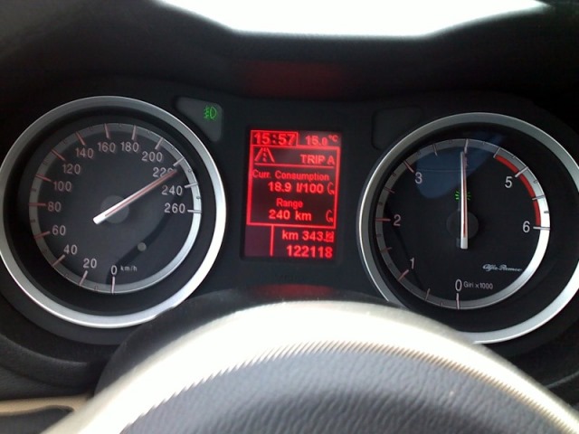

Ze względów zawodowych jeździłemcchyba wszystkimi wersjami począwszy od TDS 124KM. Jeśli chodzi ospalanie to informacja jest pewna. Jeśli 10V palił więcej to musiało być coś nie tak. W 10v spalanie jak na załączonym obrazku jest nieosiągalne.
Załącznik 43120

to spalanie w 10v nie osiągalne faktycznie bo takich prędkości nie rozwija.Ale faktycznie 20v w podobnych warunkach pali mniej.
