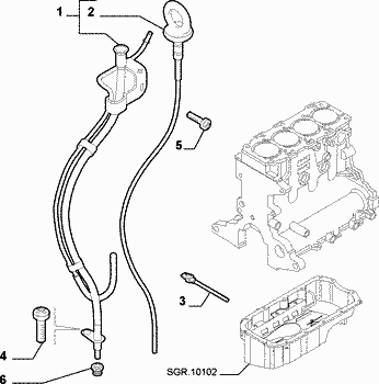

To nie jest to zwykła uszczelka, tylko coś na kształt litery T wpuszczanej w tuleję miski.
http://www.forum.alfaholicy.org/atta...d=154614&stc=1
Da się tą gumkę wymienić jakimś cudem od góry czy trzeba włazić pod auto i zdejmować osłonę?

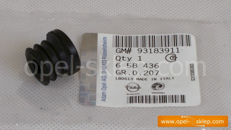

Dziś bawiłem się z wymiana uszczelki w 2.0 jest uszczelka o nr: 55206749
Trzeba wejść pod auto odkręcić dpf,dopiero mamy dostęp do śruby bez kanału raczej ciezko bedzie
