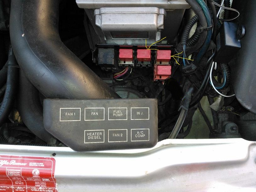

a jaki ma wygląd ?
a pompe paliwa słychac , jak wlaczysz zaplon powinna zamruczec ,
takie kostki 3x3 cm, jest ich tam kilka
a auto cieple czy zimne
nic nie słychać
a jak magiczny guziczek , pod siedzeniem , nie dotykale?
Załącznik 194063tutaj masz jak jest w 2.0 zobacz u ciebie jak to wyglada, możliwe że przekaznik się spalił albo poprostu wystarczy go wcisnąć, ten srodkowy czerwony lub ten po prawej.

zamieniałem przekazniki i nic
