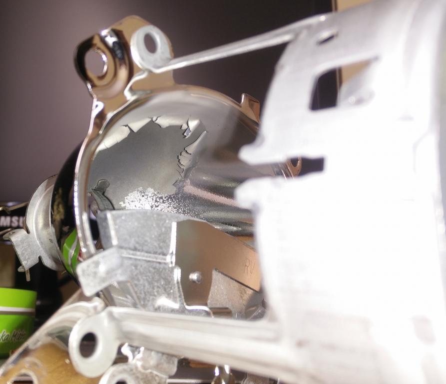

Jeden z moich odbłyśników wyglądał tak:
Załącznik 196096

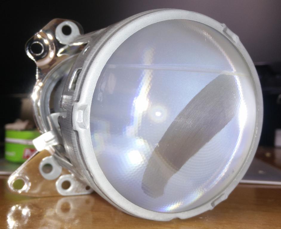

Dodatkowo obydwie soczewki po przetarciu palcem:
Załącznik 196095

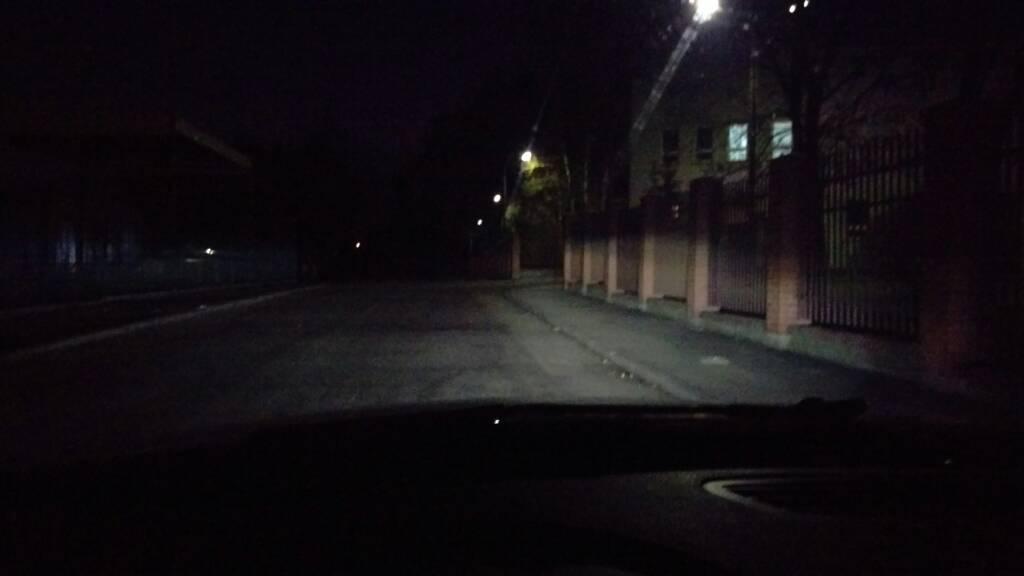

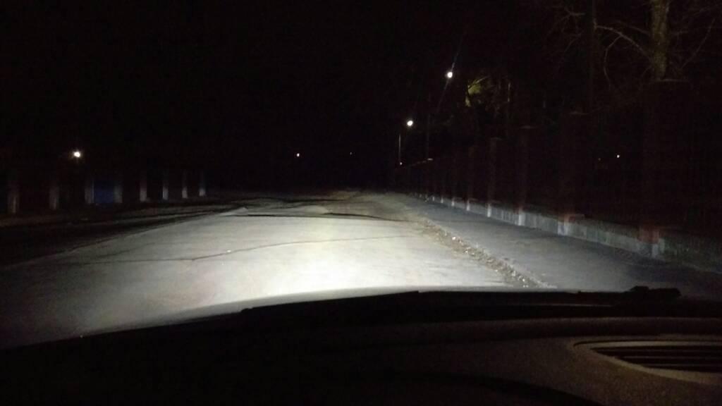

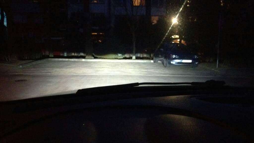

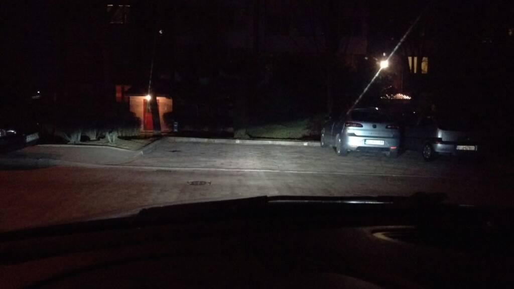

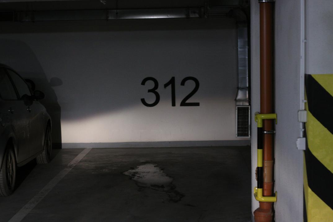

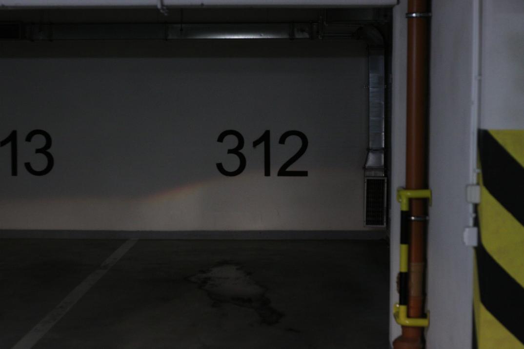

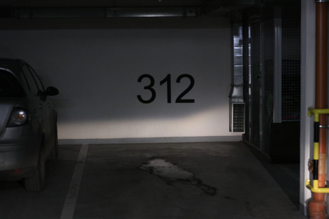

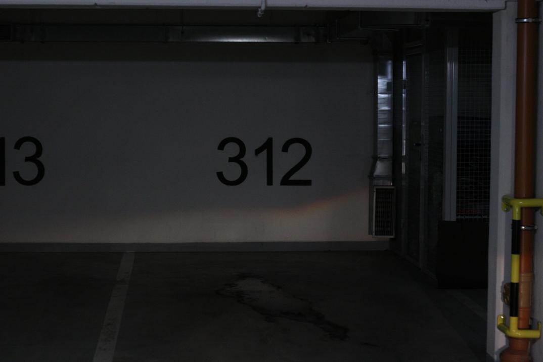

Dla sprawdzenia efektu przed rozpoczęciem oraz po zakończeniu prac wykonałem kilka fotek używając trybu manualnego aparatu (aby nie zmienić parametrów ekspozycji).
I tak..
Przed:
Załącznik 196091Załącznik 196092
Po:
Załącznik 196093Załącznik 196094
Efekt jest świetny, także polecam.
