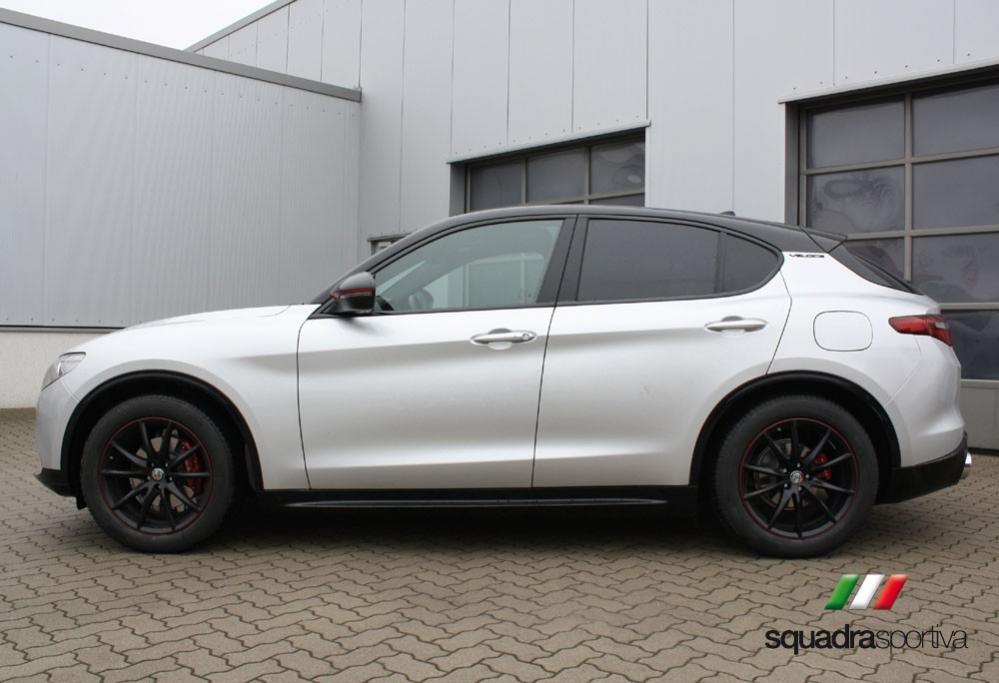

co myślicie o zmianie standardowego zawiasu na takie cos:
http://shop.alfisti.net/Tuning-Styli...Kit::9158.html
Jest teraz promocja cenowa :)
PS dach też fajnie wygląda

Osobiście mi się jakoś specjalnie nie podoba... Gdybym myślał o obniżaniu samochodu, prawdopodobnie wybrałbym Giulię, a nie Stelvio.
Z 2 cm można, ale więcej to trochę słabo.

Może i racja, ze 35mm z przodu i 30mm w tyle to lekka przesada, ale...

czy ktoś zakładał sprężyny Eibach do Stelvio? prześwit alfy to aż 207mm wiec odjecie 35mm powinno być ok. 170mm to dalej sporo, Macan ma 190mm. myślicie ze wpłynie to na komfort? Alfa nie zrobiła Giuli kombi to sam sobie zrobię :-)

Właśnie o nich myślę. Chodziło mi jak wpływają na jazdę, czy nie naruszają integralności systemów (esp i innych elektronicznych wspomagaczy). Zakładam, ze lepiej się prowadzi, jest ciszej, mniej pali, jest mniej podatna na boczne podmuchy i przede wszystkim lepiej wygląda (kwestia subiektywna). Prześwit dalej będzie większy od 90proc samochodów na Polskich drogach.
Wymiana bezproblemowa, ale geometrię trzeba zrobić.
po kilku tygodniach używania kilka obserwacji.
sprężyny są zadziwiająco komfortowe, na 18" bez RF zimowych to już w ogóle, na 19" RF lepiej niż się spodziewałem, choć czasem na badziewnych drogach to trzeba jednak bardziej zwolnić. auto prowadzi się super, tym jestem zachwycony - skok zdecydowanie na plus.
Jest jednak problem. różne zjazdy do posesji, duże nierówności na drodze (wybrzuszenia np na wjeździe na jakiś parking), większe progi zwalniające - kilka razy w tygodniu czymś przytrę, albo z przodu (przypuszczalnie te przedłużki chlapaczy), albo pod silnikiem (skrzynią!) albo gdzieś w centralnej części auta (koło progu?). Trzeba uważać jaki tor się wybiera i wyrobić sobie nawyk pilnowania się.
EDIT, jeśli gadamy o Stelvio to oczywiście nie może być problemu, w Giulii jednak trzeba mieć to na uwadze.

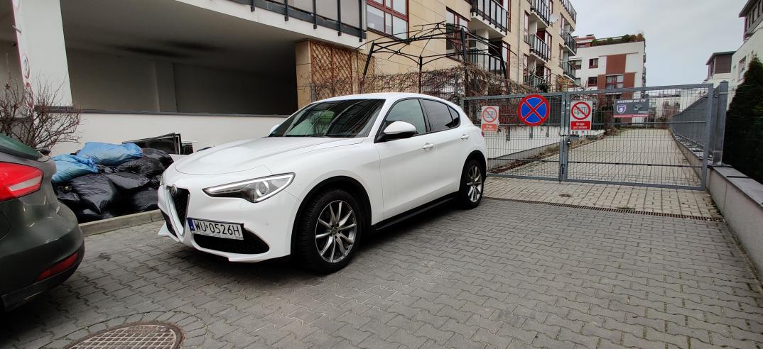

Jestem po wymianie na eibachy. Różnica duża na plus. Auto sztywne, na dobrej drodze rewelacja idzie jak po szynie. Jest niżej i to czuc przy wiÄ™kszych prÄ™dkoÅ›ciach. Komfort nie widzÄ™ różnicy. Za te 170E to zakup rokuí ½í¸ƒ
wreszcie stelvio wygląda też normalniej, co? wrzuć fotki. choć może lepiej w wątku o obniżaniu (tyle że tam jest o obniżaniu Giulii Veloce) - może nowy dedykowany wątek do stelvio byś założył?
Załącznik 264405
Na lato wleci 21'' więc dopiero będzie wyglądało, narazie znacznie lepiej jeździ.
Ile poszedł w dół?
Jak z komfortem?
Szczerze to nie mierzyłem przed. Ale po 1 nocy po montażu jeszcze siadł więc pewnie z tydzień trzeba poczekać. Komfort resorowania nie spadł praktycznie wogole. 100% polecam
Wymieniałeś sam czy w warsztacie (w którym)?
Znajomy mechanik w Radomiu. 5h się bawił ale wygląda że wszystko ok
