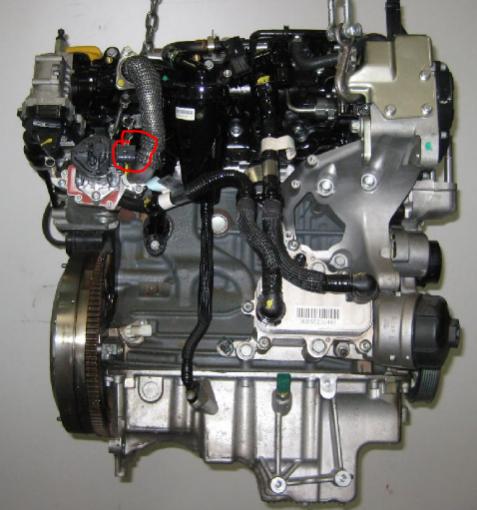

podpowiedzcie która to wtyczka?

Wtyczka:
Załącznik 255473
