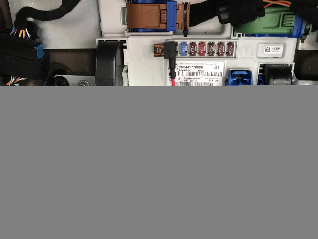

Mnie w Stelvio podlaczyli to w ASO. Działa i nie ma zaklocen. Mam Garmina. Poszukam zdjęcia jak to zrobili albo jutro odloze mate pod nogami pasażera i zrobie zdjęcie bo tam to podłączyli. Na razie mam tylko takie skorumpowane zdjęcie.Załącznik 271939

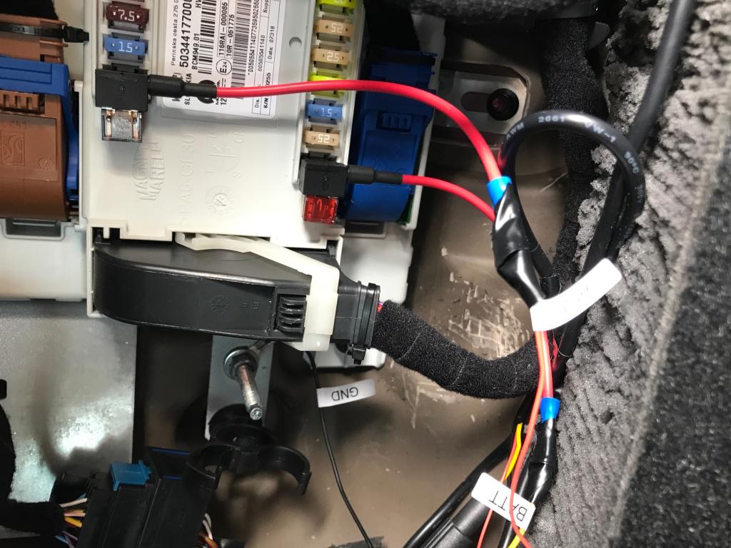

Jak obiecałem.
Nie musisz sic z tym do ASO. Ja tylko poprosiłem ich aby mi zidentyfikowali gdzie można bezpiecznie sie podpiąć. Sam to zrób jeśli Gilula ma podobna tablice.

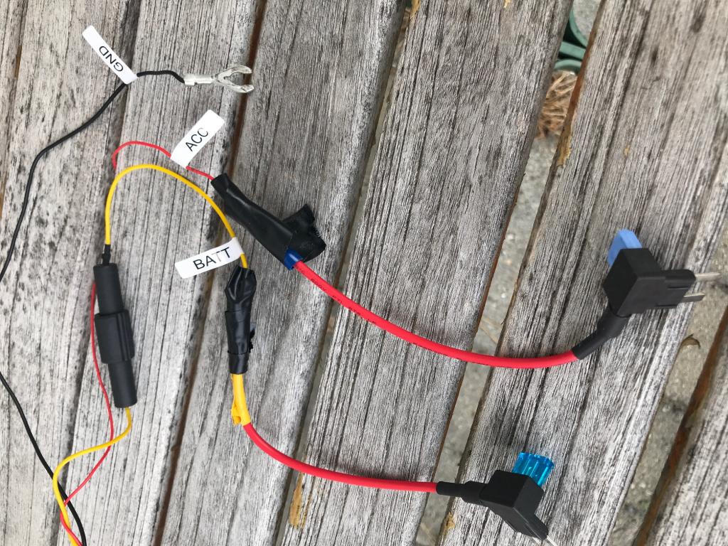

Pierwsze zdjęcie to końcówki od Garmina aby wiec go takie na parking funkcje.
Załącznik 271946
Drugi to jak to jest podpięte. Gora to ACC, dol to BAT no i GROUND.
Załącznik 271947
Powodzenia!
Dziękuję. Faktycznie widzę foto.
Skąd 2 wpięcia? Zakładałeś kamerki na przód i tył? No i jak idzie ten kabel do skrzynki? puściłes to jakoś pod wykładziną?
Jeden przewód jest BATT - zasilanie z aku a drugi ACC - zapłon. Moduł (ten konkretny) działa tak, że jak dostaje znak z ACC to bierze zasilanie z BATT. Nie wszystkie adaptery mają sterowanie z zapłonu, wtedy masz stały pobór z BATT i tylko tyle.
Jeśli ktoś ma kamerkę na tył to ona jest wpięta pośrednio przez kamerę przednią.
