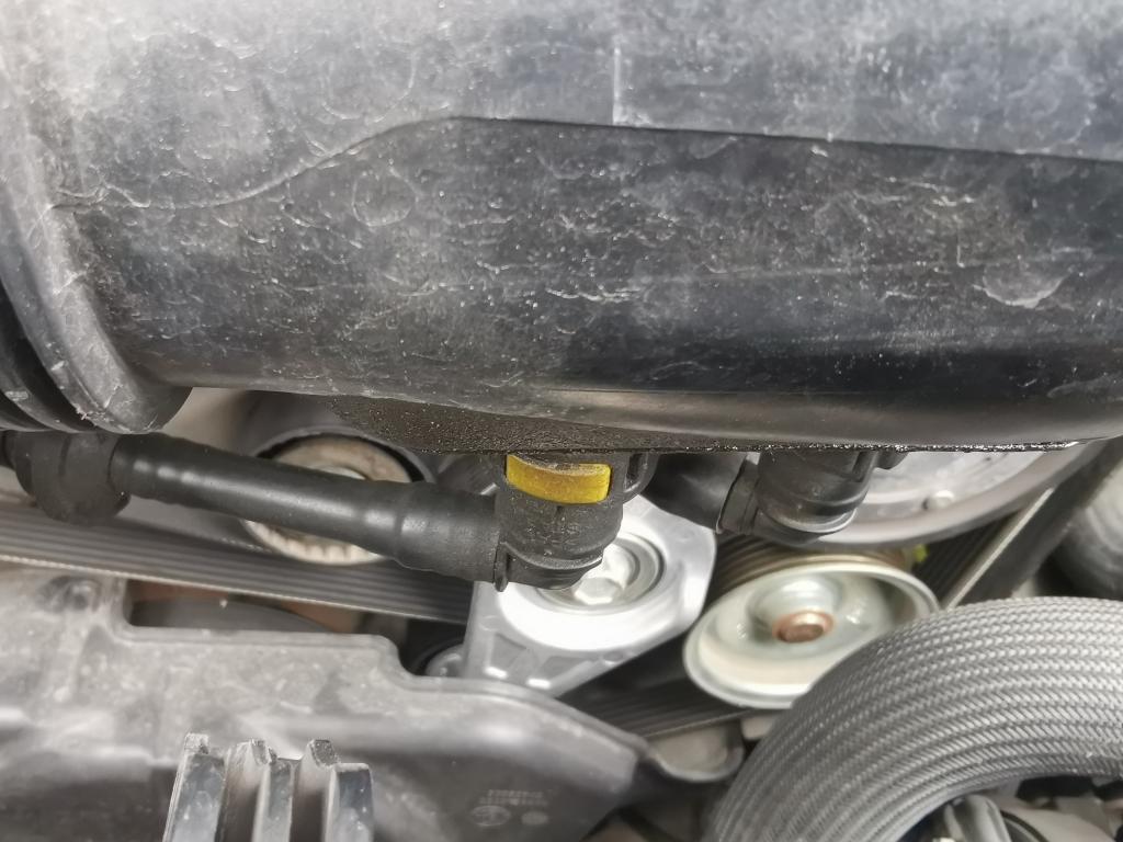

Sorry ze sie podpinam , ale czy ktos z was mial moze pocenie sie z drugiej strony silnika tak od przodu bardziej, wyglada to na jakis stare zapocenie, ale za 2 miesiace jade na przeglad i nie chce zeby aso mnie zbylo mowiac ze to podczas wlewania oleju, czy cos, chodzi o silnik 2.0 t

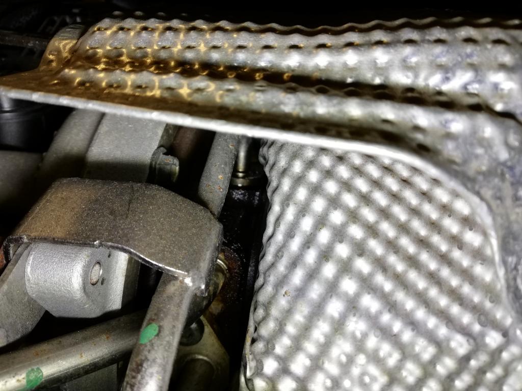

Nie trzeba nic zdejmować, można zajrzeć między osłoną termiczna a turbiną.

Panowie czy to jest spowodowane przez turbo? Takie zapocenie powstało. Załącznik 278341
Możecie rzucić okiem :)
Musisz sprawdzić czy turbo jest mokre w miejscu gdzie wchodzą do niego przewody od chłodzenia i od oleju, jak jest mokro to trzeba wymienić oringi jak sucho to trzeba szukać innej przyczyny.
Dzisiaj przyglądałem się jak to wygląda u mnie i tam jest sucho, na tych zdjęciach gdzie masz to zapocone to jest EGR, ale skąd tam się bierze u Ciebie zapocenie to nie bardzo wiem. Najlepiej to umyć zmywaczem do hamulców i obserwować.
