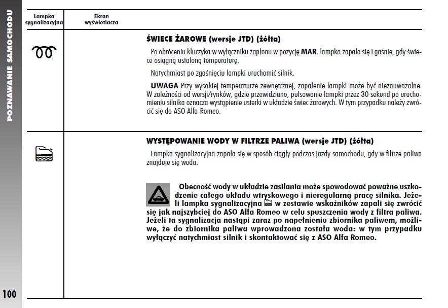

Koledzy powiedzcie mi co może oznaczać kontrolka w czasie jazdy w alfie 156 przed FL
zapala mi sie na 2-3 sekundy kontrolka tak jakby chłodnicy na żółto nigdzie w książce nie umie znaleść co może oznaczać
nieraz podczas jazdy jak utrzymuje stałą predkość albo przy hamowaniu sporadycznie bo sporadycznie ale spokoju mi to nie daje:P
Zrób zdjęcie lub narysuj tą kontrolkę bo jakoś nie jarzę .
świece żarowe spiralka?
Jest to kontrolka czujnika wody w filtrze paliwa :)
Jeśli w filtrze znajduje się woda, to się zapala :)
No i zawsze przed uruchomieniem silnika, później powinna gasnąć :)
Pozdrawiam ;)
---------- Post added at 12:21 ---------- Previous post was at 12:20 ----------
Nie, tuż obok po prawej stronie :)
Malin dziwne bo mechanik co mi wymieniał filtr paliwa to kupił jakiś uniwersalny ze nie trzeba było tego czujnika podłączać, czyli jest możliwość ze jest poprostu błąd trzeba na komputer podjechać;p
No dla mnie to nie jest dziwne :)
Mam u siebie filtr bodajże Filtrona i wszystko działa tak jak należy :)
Tu masz opis:
Załącznik 36796
