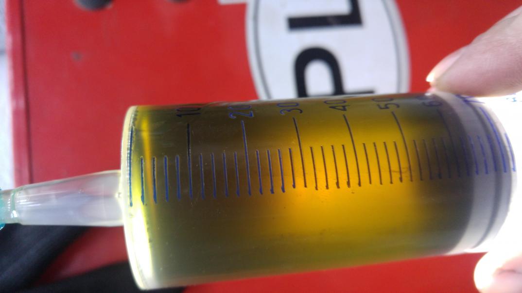

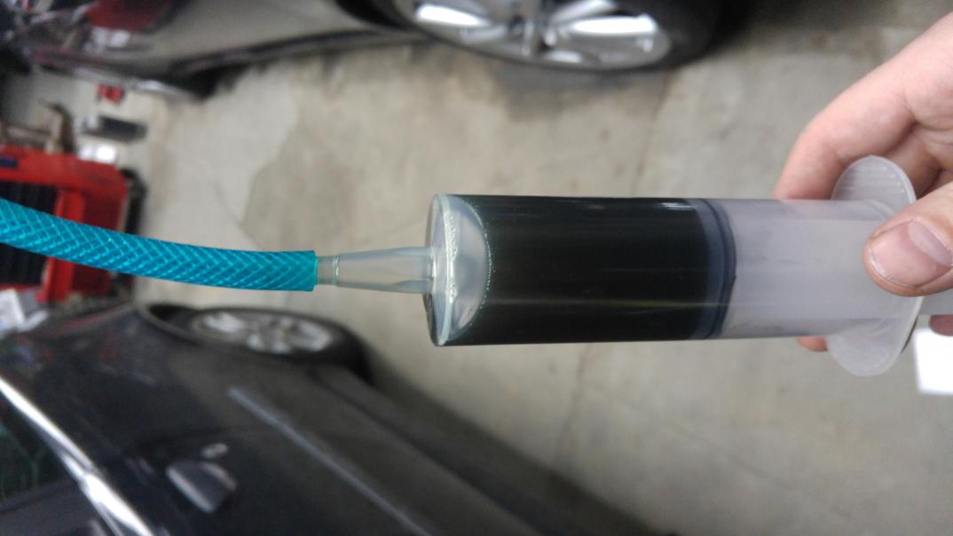

Dla zainteresowanych tym tematem. Potwierdzam opinię kolegi. Byłem dzisiaj w serwisie i GI/R to kolor zielony który był wlewany przy okazji akcji serwisowej, jest także mowa o wymianie zbiorniczka ale pod warunkiem że po odczepieniu od niego przwodów widać że z jednego z wystających plastikowych króćców wystaje mosiężna tulejka - jeżeli tak to zbiorniczek do wymiany kosztuje około 120 zł .
Ja będę to robił na dniach ponieważ ktoś we Włoszech zapomniał zrobić akcje serwisową :)i mój płyn jest koloru- buraków zmieszanych z węglem :)
