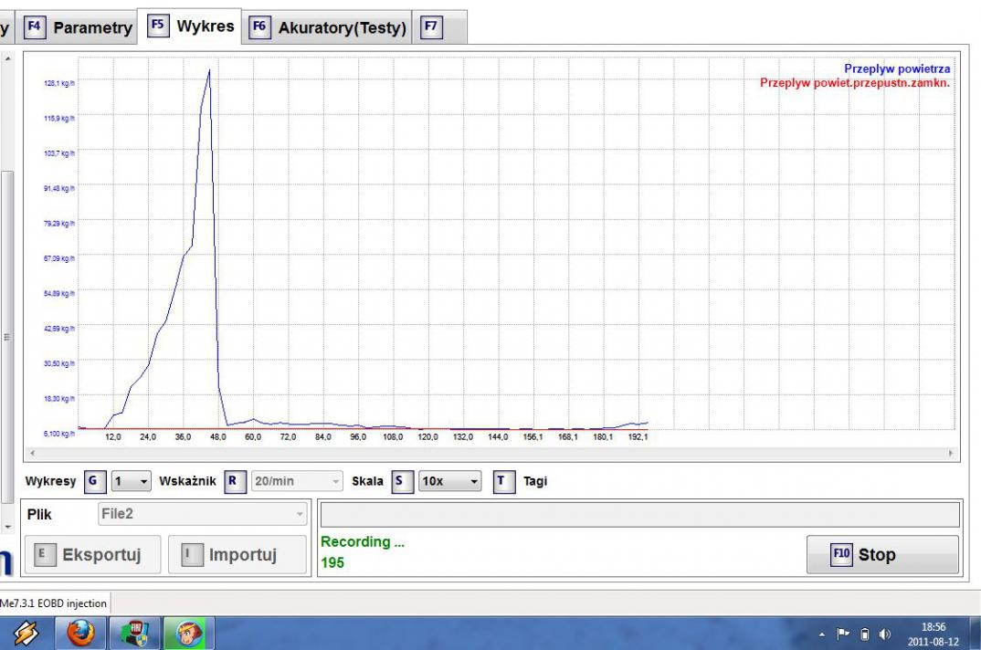

4 załącznik(i)
Załącznik 32003Załącznik 32004Załącznik 32005Załącznik 32006 zrobiłem jak mogłem ja z tego nic nie rozumie aha przy odcięciu tzn, u mnie odcięcie polega na zatrzymaniu się wskazówki na początku czerwonego pola z wydechy leci gesty jasny dym:(
- przepływ wynosi 130 kg/h z wykresu, wartość dość niska jak na silnik 147 TS 2.0.
- test ma być robiony dynamicznie, gaz do podłogi.
- przecież i tak dynamike serwuje nam ECU a nie cięgno mechaniczne gazu.
- anemiczne dodanie gazu może skutkować takimi wynikami, efekt ten może być także spowodowany złym stanem technicznym oprzyrządowania, czujników tego silnika.
- brak charakterystycznego odcięcia też mam w swojej 147 TS 1.6.
- odczytany zakres odcięcia to 6.500 w moim silniku.
Przepływ powietrza za mały. Jak ja robilem do odciecia to ponad 400 mialem ale silnik 1.6
robiłem powoli bo tak mnie poinstruowano , zrobię dynamiczniej.
dokładnie, zrób dynamikę i wrzuć nam wykresy :)

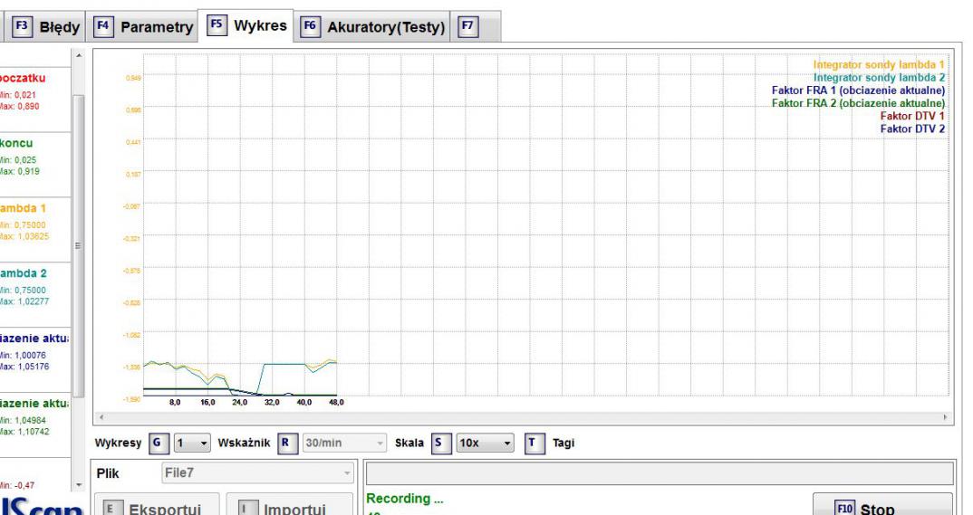

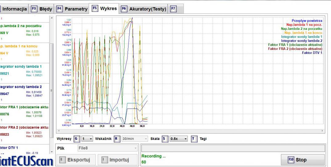

4 załącznik(i)
http://www.forum.alfaholicy.org/atta..._spark-fra.jpghttp://www.forum.alfaholicy.org/atta...przep_ywka.jpghttp://www.forum.alfaholicy.org/atta...park-sondy.jpghttp://www.forum.alfaholicy.org/atta...rysk_sonda.jpg tym razem tak, wymieniona przepływka spalanie spadło do normy w granicach 9 litrów, ale dymek na wysokich obrotach pozostał, niestety chyba to uszczelniacze zaworowe :( teraz pytanie czy wartość 359 kg/h jest ok czy nie potrzeba większej np. podczas szybkiego rozpędzania ?
- całkiem dobry pomiar.
- osobiście wolę robic takie pomiary podając na wykresie obroty silnika, przeplyw powietrza.
- widac wtedy jaka była dynamika pomiaru.
- a wartośc przepływu raczej znośna.
- bardziej niepokoi ten dymek.
