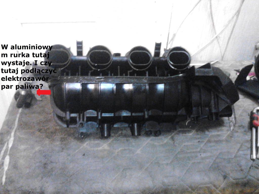

Dzisiaj strzelił mi kolektor ssący drugi raz i drugi klejony. Pierwszy wytrzymał 1000km a drugi około 150km. Dobrze, że strzelił kiedy odpalałem Alfinkę przy dworcu PKP Toruń Główny i tam też ją zostawiłem. Pojechałem pociągiem do Bydgoszczy i kupiłem kolektor aluminiowy i o dziwo wszystko działa prawie jak należy. Troszkę syczy na połączeniu kolektor - przepustnica, ale to jutro uszczelnię tak jak powinno być bo trzęsie silnikiem nie znacznie i lekko falują obroty, ale to pikuś. W drodze z Torunia do Chełmży ani razu silnik mi nie zgasł a grzałem 100km/h tylko świeciła się kontrolka wtrysku przez nie podłączoną wtyczkę elektrozaworu par paliwa i tutaj pytanie: gdzie zamontować elektrozawór par paliwa? mam koncepcję, ale chcę się upewnić ponieważ jutro jadę do Warszawy Alfinką po uporaniu się z dolotem. Będę wdzięczny za porady. Siedzę dzisiaj dłużej przed komputerem i będę śledził temat na bieżąco. Bardzo proszę was o porady! ;) Poniżej foto plastikowego kolektora z zaznaczoną rurką, która biegnie od aluminiowego kolektora. Załącznik 96681 Przepraszam za rozlazły post, ale nie można klikać ENTER aby obniżać text :( Lecę do garażu teraz wykręcić kolektor i uszczelnię go z przepustnicą, uszczelką. ECU dam troszkę wyżej ponieważ kolektor ma odlew i nie pasuje równo. PS. z Torunia przyjechałem na obróconej przepustnicy i to działa perfekcyjnie.

Witam. W drodze do Warszawy zapaliła się kontrolka wtrysku. Nic się nie działo i jechałem dalej z zapaloną kontrolką. Teraz jestem w domu to się zajmę kolektorem aluminiowym do końca. Kwestia tylko skąd wziąć zawór odmy bo w aluminiowym go nie ma a z plastikowego się nie przełoży :/

Co to jest ten zawór odmy ? I co się stanie z takim kolektorem i innymi podzespołami jak znowu doszłoby do eksplozji ? Plastikowy rozerwie i po sprawie, aluminiowego nie, ale ciśnienie musi się gdzieś wydostać.

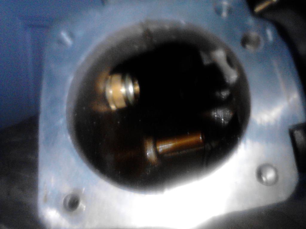

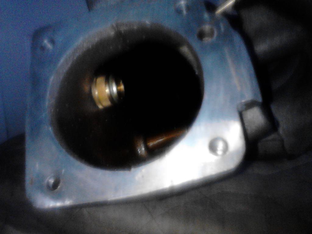

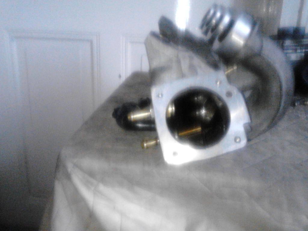

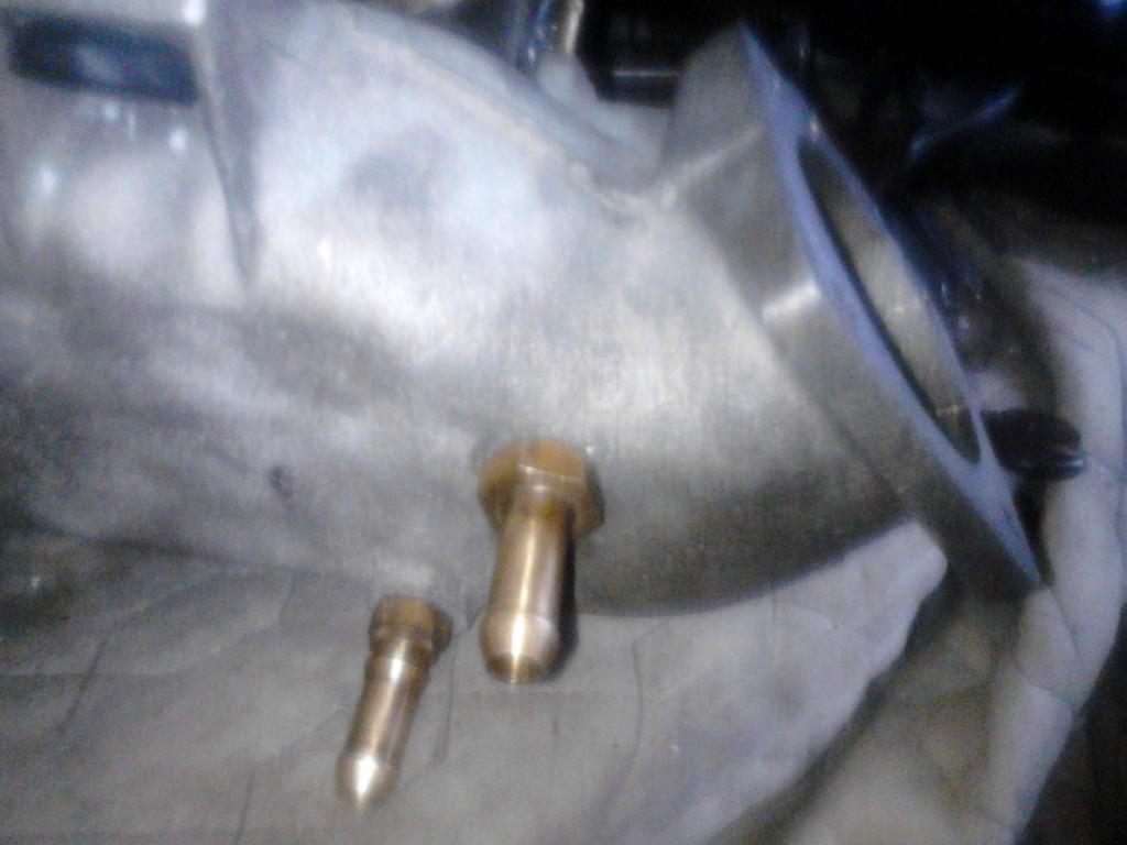

Dzisiaj zrobiłem kilka fotek z przeróbki. Króciec dałem od podciśnienia servohamulca, rozbiłem plastikowy kolektor, wyciągnąłem nakrętkę i wkręciłem ją na krócieć w metalowym kolektorze. Tak to wygląda. Załącznik 96859 Załącznik 96860 Załącznik 96861 Załącznik 96862 Załącznik 96863 Załącznik 96864
Teoretycznie króćce nie powinny wystawać z wnętrza kolektora, bo będą zakłócać ruch strug powietrza, no i mogą powodować różne niepożądane dźwięki.
Dlatego najlepiej jest nawiercić kolektor, nagwintować wywiercony otwór, przygotować króciec z gwintem odpowiedniej długości i wkręcić go stosując jakieś uszczelnienie, aby nie zaciągało lewego powietrza.
No, ale to teoria, jeśli po montażu nie będzie gwizdało to będziesz jeździł.

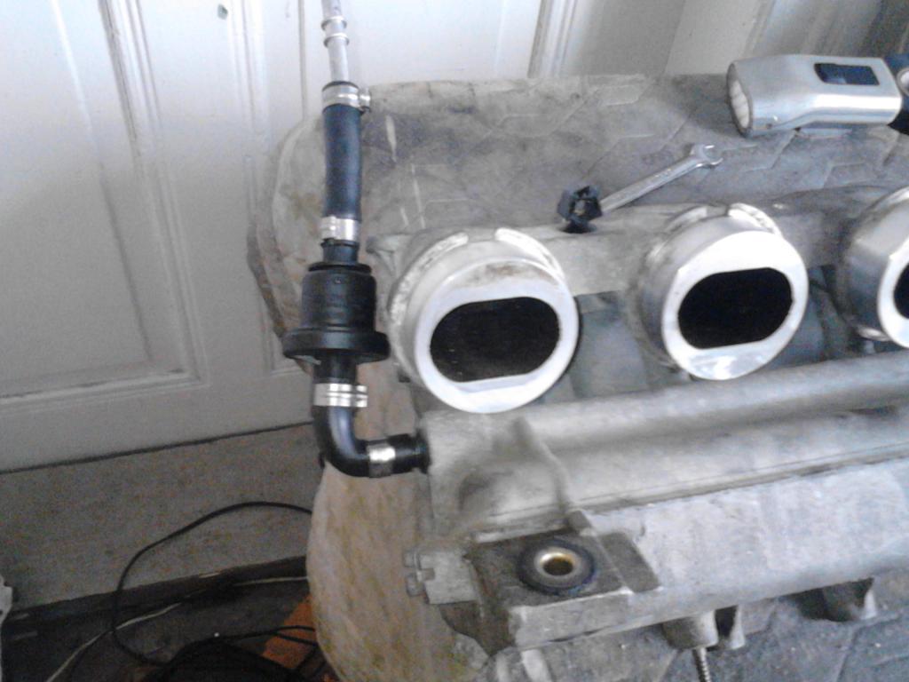

Dostosuję zawór zwrotny z plastikowego kolektora :P Wytnę go z korpusu i wężykami połączę z odmą pokrywy zaworów :]
Ścianka kolektora w tym miejscu ma zaledwie 5mm grubości a skok gwintu jest dość duży więc innego wyjścia w moim sposobie nie ma. Montując króciec już na stałe, gwint zaleję niebieskim Loctite, nakrętkę również na ten sam cytwor i będzie grało. Bardziej martwią mnie błędy zapisane w ECU (oczywiście dało się je skasować) a podałem je w poprzednim temacie. Mam nadzieję, że wszystkie odpowiadają za braki w tym metalowym kolektorze a których nie było w plastikowym.

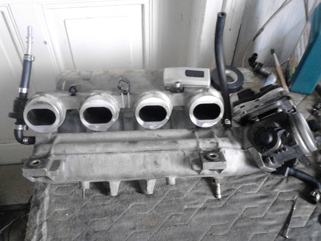

Efekt końcowy kolektora aluminiowego mojego pomyślunku. Myślę, że nie wyszło źle. Zawór zwrotny odmy działa perfekcyjnie. Na foto przedstawiam również dorobioną uszczelkę z tekturki 0,5mm z obu stron przesmarowaną hermetykiem. Trzeba pamiętać aby podstawę ECU podnieść na trzech podkładkach aby nie wadziła o korpus dolotu kolektora! Załącznik 96902 Załącznik 96899 Załącznik 96900 Załącznik 96901 Wszystkie nowo zamontowane króćce zostały wkręcone na LOCTITE niebieski i doszczelnione hermetykiem.

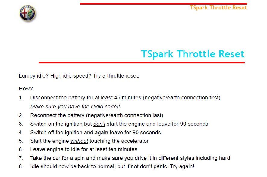

Znalazłem coś takiego, w razie gdyby gość od kompa jutro nie mógł mi pomóc. To jakiś szamański sposób na reset ? ktoś wie co to jest warte ?
Załącznik 97403
Próbowałem tego u siebie, ale nie działało.
