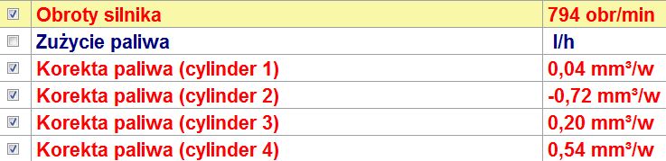

Proszę o poradę. Od dłuższego czasu walczę z nieregularną pracą silnika na biegu jałowym (dotyczy zimnego silnika, powyżej 70 stopni wszystko wraca do normy). Sukcesywnie badam/podmieniam/czyszczę różnorakie czujniki, ostatnio nawet wywaliłem na stół wtryskiwacze - na jednym została wymieniona końcówka, lecz nie przyniosło to rezultatu. Teraz podejrzewam regulator ciśnienia...

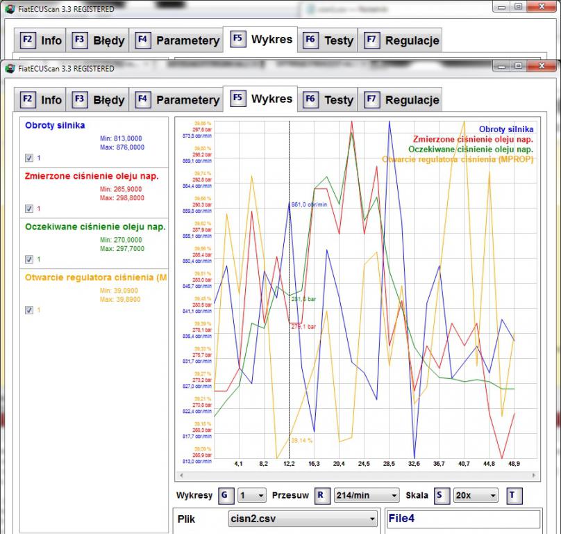

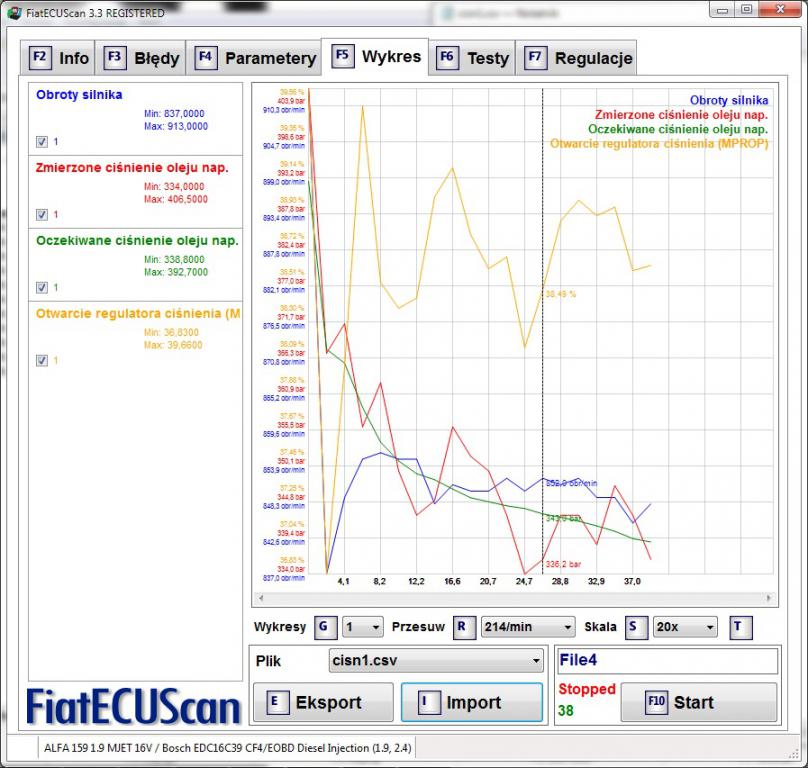

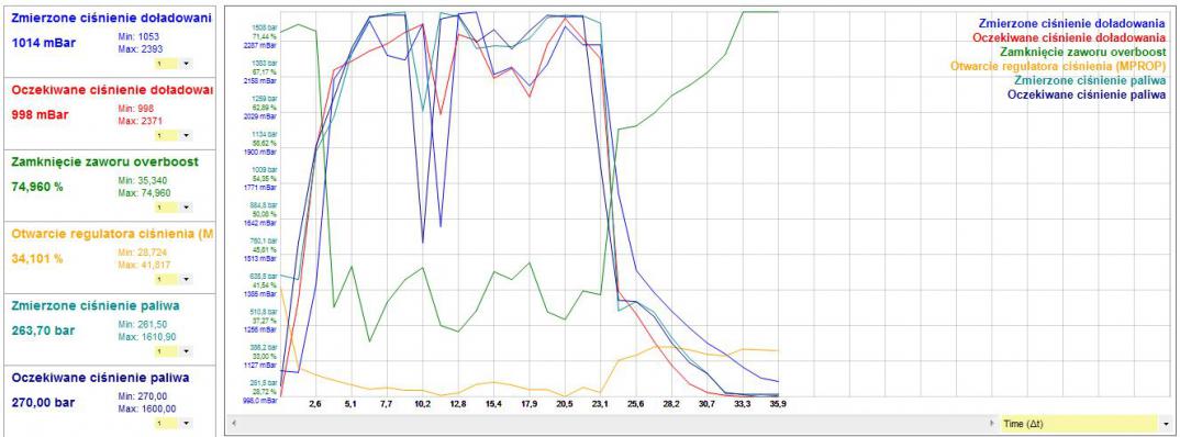

Zrobiłem dziś takie oto logi. Można coś na ten temat z nich wywnioskować? Dynamiczne rozpędzanie się od 40 km/h na 3. biegu do czerwonego pola, potem zmiana na 4. i do około 4,5 tys. obrotów (takie okolice, że nie ma gdzie dać dobrze w palnik). Pierwszy z lewej dla silnika nierozgrzanego (<70 stopni), w drugim przypadku temperatura optymalna.
Załącznik 107351 Załącznik 107352
