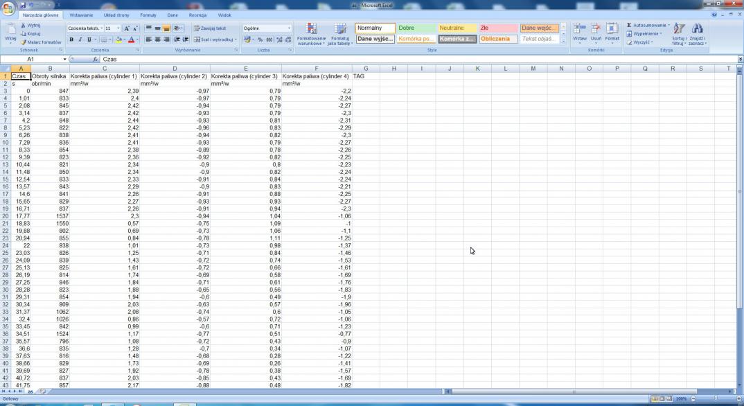

    Pomoze ktos z diagnoza wtryskow?
    Silnik zimny, dopiero po odpaleniu.
    AR 159 J.9 JTDM 150KM
Nazwa:	corel.jpg
Rozmiar:	103.0 KB

    Pomoze ktos w odczycie parametrow z poprzedniego postu?
    Zrób prawidłowe logi na rozgrzanym silniku ( z wyłączonymi wszystkim odbiornikami energii) - na zimnym silniku dawki paliwa są inne.

    Ok. jutro zrobie i przesle.
