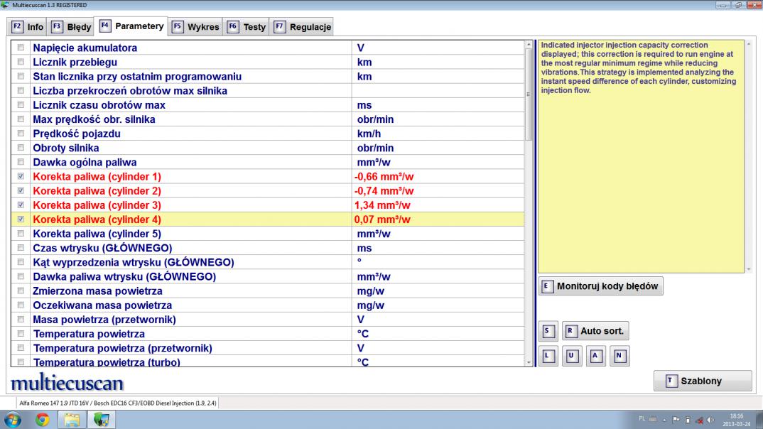

    Witam dzisiaj poszedłem przetestowac nowego MESa i zerknalem na kokrekty wtryskow i cos mnie troche zaniepokoiło (korekty robione na calkowicie zimnym silniku przy -4 stopniach) , mam pytanie czy zacznyna siadac 3 wtrysk czy moze roblem to w złych warunkach?

    zrobiłbym jeszcze raz już na rozgrzanym silniku.Poczytaj ten temat...jest tam sporo informacji
    http://www.forum.alfaholicy.org/159_...ryskow-53.html
    Ja ostatnio kupiłem 4 końcówki wtryskiwaczy...trochę mnie męczyła ta sprawa rozjechanych korekt.Dali mi nawet dość dobrą cenę dlatego kupiłem 4 / przy jednym rozkręcaniu poszedłem na całość /.
    http://sklep.gazparts.pl/rozpylacz_k..._1_9_jtd-5234i
    Teraz mieszczę się ,, po przecinku ".Musisz pamiętać jednak i o tym że to że wtryskiwacz leje może być spowodowane gorszą kompresją danego cylindra.Tu masz na temat wymiany końcówki :
    http://www.forum.alfaholicy.org/zrob...i_wtrysku.html

    ok sprawdze w ktoryś dzien na ciepłym

    gdyby Ci wyszło/ choć ta korekta to nie tragedia / podobne , a chciałbyś coś z tym robić to warto zamienić wtryski miejscami np. ten 3 z 1.Oczywiście dopisując prawidłowe kody programem / ja w fesie 3.3 nie mogłem zmienić numerów kodów interfacem na BT ani ELM 1,3 ..dopiero poszło interfacem K-Line / Vagcom tym niebieskim z przełącznikiem /.Możesz sobie to wcześniej sprawdzić np. próbując dopisać kody wtrysków na inne miejsca aby później nie było nerwówki . Pamiętaj o miedzianych / jednorazowych / podkładkach pod wtryski.Tam gdzie kupiłem końcówki wtryskiwaczy policzył mi po 2 pln od sztuki.Jak ten 3 wtrysk będzie na miejscu pierwszego miał prawidłowe wyniki to...masz problem i zmierz kompresje na 3 cylindrze.Bo to znaczy że komputer specjalnie podlewa ten wtryskiwacz .

    zobaczymy z miesiac temu sprawdzalem tylko wtedy na cieplym i wszystko bylo cacy ok 0,5 na wszystkich . Sprawdze na cieplym i zobaczymy

    Korekty sprawdza się zna w pełni nagrzanym silniku, z powyłączanymi wszelkimi odbiornikami energii. Tako co zrobiłeś, to chyba po to aby samemu się zestresować

    No chyba jednak macie racje dzisiaj zrobilem na cieplym silniku ok 70 stopni za duzo rzeczy nie było włączonych ale kokrekty wygladja tak

    No to jeszcze wyłącz wszystko. Wtedy po prostu widać jak spadają.
