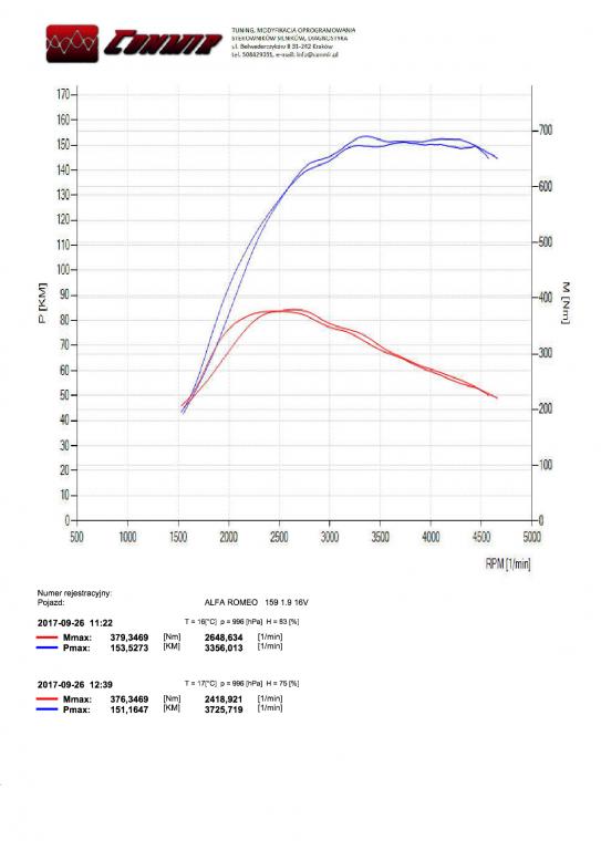

    Nie wiem co tam mi udowadniałeś, a na pewno nie udowodniłeś. Ten twój bonus Nm to oznaka problemu, a nie zdrowa seria. Każdy przypadek, z którym się spotkałem i który ma korekty pod obciążeniem złe ma problemy. Dla tego przy ponadnormatywnych wtryskach nawet przybywa Nm. Samochód na tych wtryskach co powyżej zamieściłem screeny, czyli 159 1.9 16V po tuningu jakiegoś "magika" miał 153KM i 379Nm. Gdy wróciłem go do serii 151Nm i 376Nm. Czyli praktycznie to samo. Tyle, że na serii nawet wcześniej wstawał (co widać na wykresie). Jak widzisz miał "zdrową serię" i "bonus" NM. Ten bonus oznacza, że wtryski leją jak z wiaderka, co jest uwidocznione na logach dynamicznych. Więc problem został wykazany i na pomiarze i na logach. Gdy wtryski na teście dynamicznym idą na + samochód traci na mocy. Na przykład silniki 2.4 na ogół osiągają wtedy przedział 170-185KM. Gdy wtryski są ponadnormatywne, to najczęściej zarzynają DPF-a ale dają bonusa. Ten bunus wcześniej czy później odbije się czkawką.
    Zapytaj [MENTION=17515]Tomek_KRK[/MENTION], który przeszedł dosłownie gehennę z jednym z samochodów z silnikiem 2.4 i wtryskami ze wspaniałymi korektami na postoju. Wspaniałymi wynikami wtrysków na maszynie. A dupianym wynikiem w osiągach.

  4. #2604
