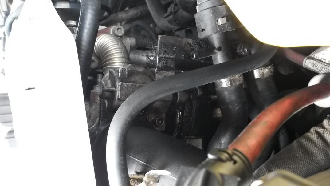

    Witam ja też o rurkach tylko o tej co wchodzi do przepustnicy czy tam jest jakaś uszczelka. Cały czas mam tam mokro

  7. #77
    07 2012
    LHR
    Nuova Bravo, 159
    13,791
    Tak, na rurze jest oring. Ze względu na specyficzne wymiary do dostania chyba tylko w ASO za kosmiczną kwotę prawie 30 zł.
    W tamtym kierunku może również delikatnie kopcić z odmy.
  8. #78
    Użytkownik Świeżak Avatar ozi73
    06 2012
    żory
    AR 159 ti
    87
    Będe musiał sie tym zająć .Atak z innej beczki czy można sie dostać do mechanizmu przepustnicy chodzi o przeczyszczenie i nowy smar na zębatki. Bo ostatnio mi sie zacieła wyskoczył błąd ale po paru odpaleniach pomarańczowy silniczek zgasł i na razie jest dobrze .
  9. #79
    07 2012
    LHR
    Nuova Bravo, 159
    13,791
    Możesz ją zdemontować, ale dość często dostaje się do jej elektroniki ten kapiący olej i wtedy nie ma tak łatwo
