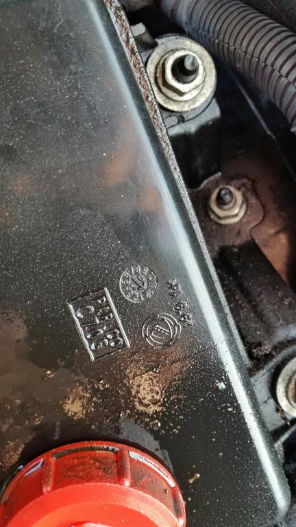

    Panowie, krótkie pytanie: czy ten zbiorniczek jest przedzmianowy?
    Pytam, bo gdzieś wcześniej któryś z kolegów mówił, że w ASO poinformowali go, że te cyferki nie mają znaczenia. U mnie jest dużymi 05 a strzałka wskazuje 12. Zastanawiam się nad wymianą. Objawy: kierownica chodzi lekko na zimnym, jak się rozgrzeje chodzi ciężej, gumowanie na małych prędkościach (na większych nie ma, dlatego zastanawiam się czy nie same opony to powodują mam 225/170), zbiorniczek się poci. Mam mały szum, jakby od paska, który słychać na wolnych obrotach, wcześniej go nie było, jak się zwiększy obroty silnik zagłusza ten dźwięk.
    Pozdrawiam
