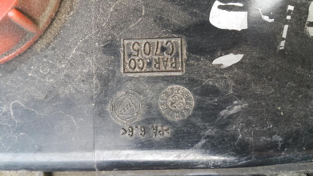

    Cytat Napisał IamICEman Zobacz post
    Miałem zbiorniczek z 11r
    Dzięki za info. A to jak można sprawdzić z którego roku jest ten zbiorniczek? W budowie się czymś różnią z zewnątrz, czy tylko tym sitkiem w środku?
  4. #1374
    Użytkownik Romeo Avatar Arturek
    11 2013
    Alfa Romeo 159 1.9 JTDm , kiedyś była AR 156 2.0TS a jeszcze wcześniej TIPO 2.0ie 16V
    591
    Datę produkcji masz wybitą na zbiorniczku

    Witam, jestem nowym użytkownikiem, jestem na kupnie alfy 159, w związku z tym mam jedno pytanie. Dzięki waszemu forum sprawdziłem układ kierowniczy, jeżeli samochód stoi w miejscu, a ja zaczynam powoli przekręcać kierownice odczuwam lekki drgania, w momencie całkowitego skrętu w praw lub lewo, w kabinie samochodu słychać głośniejszą prace pompy. Z tego co czytam pierwszą rzeczą jaką się robi jest wymiana zbiorniczka oraz płynu, tylko proszę mi podpowiedzieć jak rozróżnić stary zbiorniczek od nowego, nie wiedzę tam żadnej daty, jedynie mam zdj oznaczeń na zbiorniczku
    AR 159 JTDM 16v 150 km grudzień 2007
    Auto stoi 3 domy dalej wiec jestem wstanie jeszcze raz coś sprawdzić.
    Podsumowując, jak rozróżnić stary zbiorniczek od nowego ?
