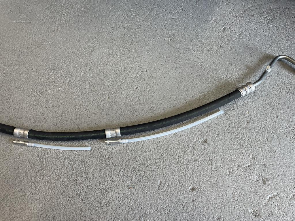

    Ty tak serio? Te "teflonowe rurki prowadzące z dławików" to są właśnie dławiki. Są takie dwa lub trzy (nie pamiętam), a nie na całej długości. Pompa pracuje pulsacyjnie, więc one to pulsowanie tłumią, zakłócają, wyciszając pracę pompy. W jaki sposób zaciśnięcie węża może je uszkodzić?
    Zaciśnięcie węża (z wyczuciem, przecież nie szczypcami) ma symulować prawidłowo działający dławik. Jeśli dźwięk ustaje po zaciśnięciu tej rury, to może wskazywać że któryś dławik przestał działać.
    Dławik może się popsuć w ten sposób, że przestaje spełniać swoją funkcję. Jest parę możliwości. Może np. się zatkać, pęknąć, przesunąć.
    Cytat Napisał Fast Zobacz post
    Przewód wymieniliśmy na własnej produkcji,
    Ty tak serio? Mam wrażenie, że jesteś ostatnią osobą, która powinna pouczać kogoś w tym wątku
  2. #2402
    06 2022
    Alfa 159
    57

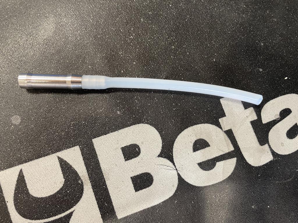

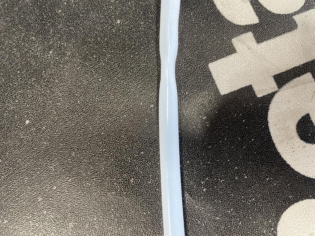

    Skoro według Ciebie, dławik to rurka PTFE, to jestem ciekaw zatem, jak nazwiesz aluminiowy dławik? Za dużo teorii a za mało praktyki. Masz rację, nie warto się wypowiadać, gdyż są tacy fachowcy jak Ty, którzy wiedzą wszystko najlepiej. Super pomysł z tym zaciskaniem węża. Poważnie!! Więcej takich "dobrych rad". Co do długości. Jest ok 4 cm bez rurki PTFE. Rozumiem, że wskazujesz w kto®ym miejscu jej nie ma i jak to zacisnąć? Podejrzewam, że nie jeden skorzystał z Twojej dobrej rady a później się dziwi, co jest grane. Czyli mają zacisnąć wąż ale go nie zaciskać? Ciekawa "logika". Może palcami mają zacisnąć wąż z podwójnym oplotem i zatrzymać płyn, który w skrajnych warunkach osiąga ponad 100 bar? Muszę przyznać, że Twoja wiedza jest wybitna. A co powoduje zaciśnięcie węża z PTFE w środku? Zdjęcia poniżej. Nie będę już wspominał, że gdy ktoś „zaciśnie” załamując wąż, to doprowadzi do całkowitego załamania PTFE i niedrożności przewodu. Na koniec. Zaciśnięcie węza ma symulować prawidłowo działający dławik? Więc mówisz, że w wężu w którym już są dwa dławiki (np. uszkodzone jak sugerujesz) należy zasymulować trzeci dławik, który pomimo uszkodzenia dwóch w wężu, ma dać jakieś wyjaśnienie? Sam na to wpadłeś?
    Ta metalowa tuleja ze zdjęcia? To nie aluminiowy dławik, tylko uchwyt, który blokuje dławik żeby się nie przesunął.
    BTW, to jednak są dwa dławiki, a nie na całej długości? No coś ty?
  4. #2404
    06 2022
    Alfa 159
    57
    Uchwyt? No ok. Niech tak będzie Zastanawiam się tylko, dlaczego w niektórych przewodach, są te aluminiowe „uchwyty” (nie metalowe gdyż mogą korodować) bez rurki prowadzącej PTFE? Zapewne znasz odpowiedź. Rurka PTFE jest praktycznie na całej długości. Podzielona na dwa kawałki. Wydawałoby się proste do zrozumienia, a jednak. To w którym miejscu trzeba zacisnąć, by to zaciśnięcie dało efekt dławika?
