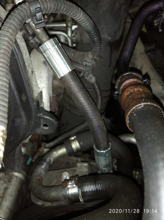

    U mnie przy pełnym skręcie i jak jadę pomalutku do przodu zaczęło występować tak jakby uślizgiwanie się opon. Nie wiem może przez duże koła i szerokie opony ale chyba nie?? Dziwny efekt. Nie wiem jak to opisać nawet. Jakby tak opony się uslizgiwaly co jakiś czas. Nie wiem wstawiam auto niedługo jeszcze raz do mechanika. Niech mysli. Zalał mi elfa dextron III. Może niech kupi ten mobil atf 320. Gadałem z kolegą który włożył nowy wąż Ori i gówno miał dalej to samo czyli gumowanie więc nie koniecznie wąż będzie winny. Nie wiem zobaczymy. Ja mam zakuty i przed zakuciem pomimo, że ciekło dziwnych efektów nie bylo

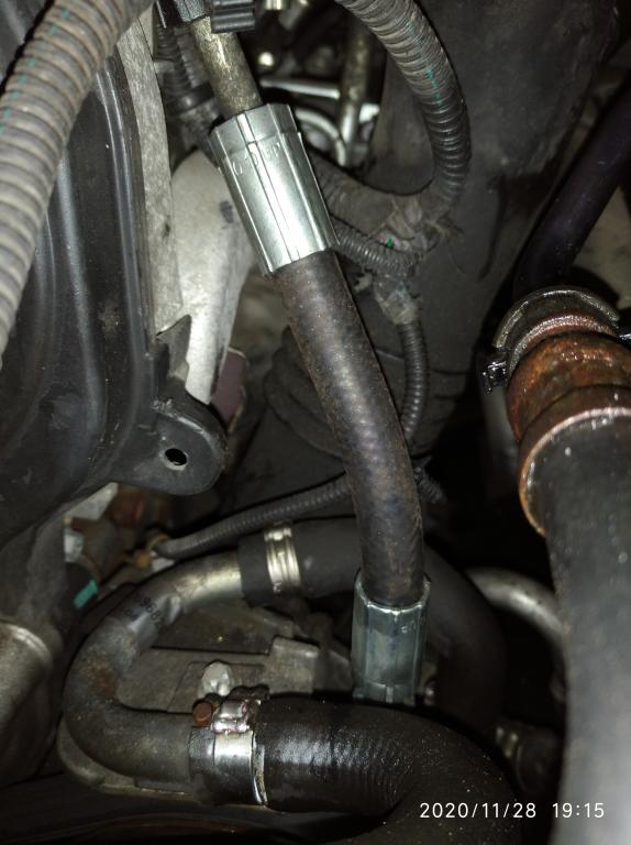

    Tak to u mnie wygląda po zakuciu. Zobaczę jak się temat rozwinie. Czy mechanik umyje ręce i oleje temat

    Wymiana na nowy wąż problem rozwiąże bo zakucie nic nie daje. Już to wiele osób przerabiało i nawet jeśli przez kilka tygodni było trochę lepiej, to i tak działy się te same rzeczy.
    Polecam wymienić wąż oraz zawór na maglownicy. Płyn nie ma aż takiego wpływu na działanie wspomagania.

    Ja nie zakuwalem bo miałem problem z gumowaniem tylko puszczał wąż. Nic nie wyło. Zakupem i trochę się zaczęło. Tragedii nie ma

    Nie miałeś problemu z gumowaniem, bo miałeś oryginalny wąż. Zaczął puszczać, dałeś do zakucia i zaczęło się wycie. Winne jest zakuwanie. Zmieniasz na oryginał i problem znika.
    Polecam Kolegę slawek986, brałem od niego różne części, w tym tego węża - wszystko super
    A wyć zacznie bardziej jak będzie upał, zobaczysz :/

    ja zakuwałem ale od strony pompy , u mnie pompa sie odzywala, bo wyciekał płyn, po zakuciu i wymianie płynu jest super , wszystko zależy gdzie sie przewód rozszczelni

    Nie wiem. Rozmawiałem z kolegą założył zakuty wyło, założył nówkę Ori i też wyło więc wiesz
