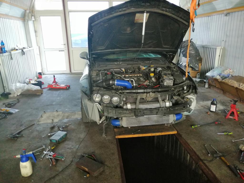

  6. #16
    11 2014
    Zamość
    Alfa Romeo 159 sportwagon 2,4 JTDm
    99
Nazwa:	IMG_20191023_114411.jpg
Rozmiar:	111.2 KB
