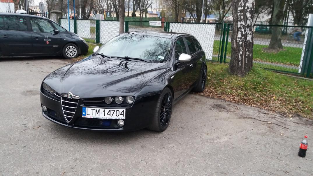

    Witam przedstawiam mój projekt
    [notranslate]Alfa[/notranslate] Romeo 159 SW 2.4 JTDm 200KM Q tronic
    co zostało zrobione:
    -Intercooler frontowy FEMIC 600x300x76
    -wydajniejsze wtryski 299
    -zewnętrzna chłodnica oleju
    -Map sensor 4 Bar
    -Hybrydowe turbo GTB 2056VK TC-Turbo Łódz pompuje aktualnie 2.5 Bara
    -Dolot K&M
    -Program AME-Tuning
    -Zawieszenie Koni sport Kit
    -Tarcze przód tył Wysokoweglowe Rotinger
    -separator oleju

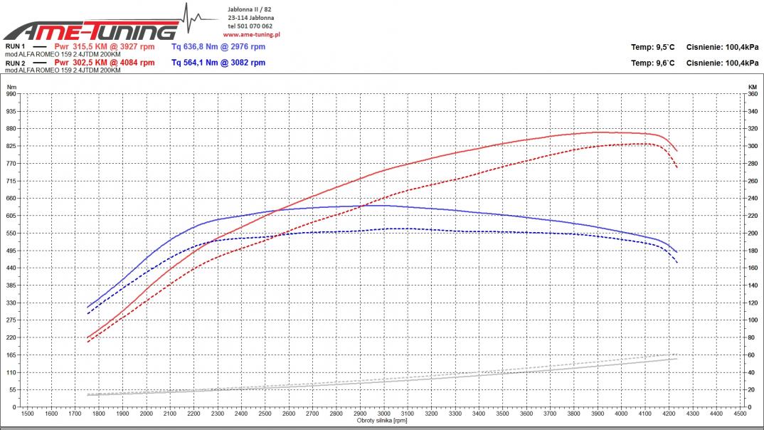

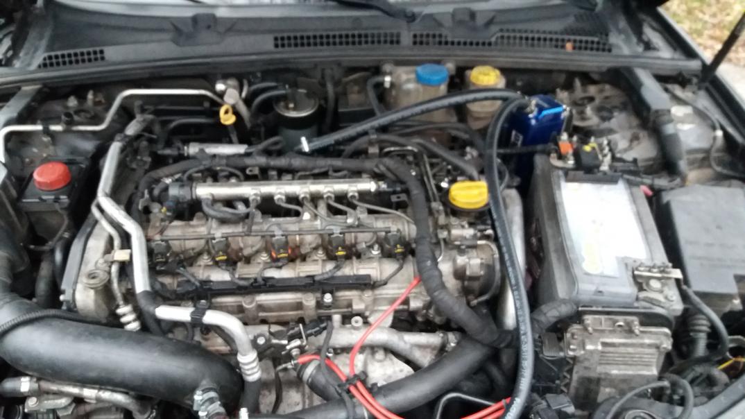

    w niedługim czasie zostanie dołożony czujnik EGT i wtrysk wody co umożliwi dalsze modyfikacje
    dodam że przed całym projektem silnik został rozebrany i doprowadzony do seryjnej mocy.

    silnik to najważniejsza sprawa głowica musi być nowa bo w garażu już lezy dwa trupy leżą rzekomo które jak to sprzedawcy zapewniali nigdy niespawane :-D
    porządek z egerem Dpfem klapami i wtryski inne jeśli mówimy o wersji 200km bo tam są 213 co było robione pokrutce
    -usuwanie dpf,egr,klapy(polerowanie wewnętrzne kolektora ssącego)
    -planowanie bloku
    -nowa głowica
    -wymiana panewek
    -wymina pierścieni
    -separator odmy
    -wkładka w dolocie K&M
    -inetrcooler 600x300x76
    -przeniesienie chłodnicy oleju (zakuwanie węży)
    -wtrsyki z 2.0 jtdm 299
    -mapsensor na 4Bary
    -hybryda z GTB 2056 na 2.5 bara
    to z rzeczy silnikowych ponad to to zawieszenie koni sport remont skrzyni wymiana wahaczy wszystkich przód łożysk przód koszty to sam nie liczyłem ale masakra silnik musi być zdrowy żeby coś myśleć w takich mocach ja jeżdżę na co dzień spokojnie, i co najważniejsze jak chcesz budować projekt to znajdź wcześniej dobrego tunera bo u mnie było z tym naprawdę ciężko z braku czasu nie mogłem jechać za bardzo w Polskę i już się podawałem ale naszczeście znalazł sie ktoś kto wiedził co robi i jak to zrobić (a było już kilka prób po których a to listwa była do wyminy a to map sensor spalony i inne przypadki lub teksty czy to jeszcze na pompowtryskach czy już na comon rail masakra) od dobrego tunera bym zaczął reszta jak będą pieniądze na pewno sprawnie pójdzie.
