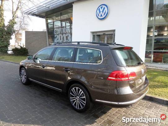

    Tutaj masz posta ze zdjęciem zimówek, tak fajnie się myje tyle ramion
    http://www.forum.alfaholicy.org/hamu...ml#post1676164
    W dodatku rodzice mają Passata z takimi felgami
    przy ori hamulcach też jest zabawy
Nazwa:	volkswagen-passat-brazowy-warszawa-109231817.jpg
Rozmiar:	39.2 KB
    Moje 147 powodów do szczęścia
