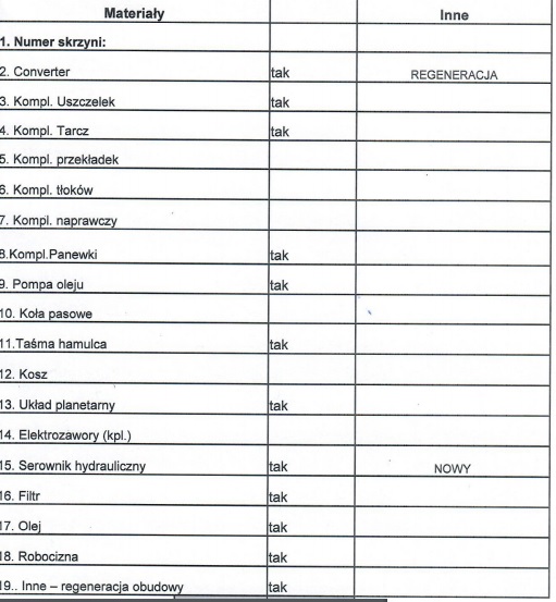

    Co było dokładnie robione, to mam dostać na maila (generalka), Długołęka skasowała mnie za tę przyjemność 7k pln.

    Kurcze to bardzo dużo zakres cenowy może być ogromy jak widać, od 4,500 (w tucholi) aż do 7k to spora przepaść.
    No ale chociaż teraz to masz pewność,że prędzej blachy spadną niż skrzynia się posypie

    Dużo, dużo, ale mam zrobione i już, póki co nie mam w planach zmiany tego auta (tyle że dłuuuugo będzie u mnie). Dołączam fotkę poglądową co było robione.

    Czyli sam sterownik to ok 2,5-3k. Nie pozostaje nic innego tylko życzyć przyjemności z jazdy
