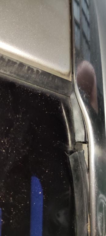

    Cześć. Nie potrafię ogarnąć tematu. Pękła mi uszczelka w lewym górnym rogu i chciałbym ją wymienić. Wg Eper uszczelką jest część o numerze 60609381. Wygląda to jak kawałek uszczelki tylko (górny). Co z resztą? Jak patrze na moją uszczelkę, to nie wydaje mi się, żeby składała się z kilku części. O co tu chodzi?

    Nie bardzo rozumiem w czym jest problem. 166 ma uszczelkę górną szyby czołowej. Jest między szybą a dachem. Montowana pod szybą, która jest wklejana. Dodatkowo są uszczelki pod listwami chromowanymi ale to tylko aspekt estetyczny i aerodynamiczny. Nie uszczelnia.

    OK, wszystko staje się jasne. Czyli nie muszę się przejmować tym pęknięciem pod listwą?

    Nie. To jest uszczelka listwy chromowanej i tak na prawdę ona do uszczelniania szyby nie służy i fakt - nie dostaniesz jej. Ona jest jako całość z listwą chromowaną i jest oficjalnie niedostępna. Nieoficjalnie można ją zdobyć ale kosztuje chore pieniądze.

    OK, dzięki wielkie za pomoc. Czyli woda, od dnia zero, i tak dostaje się pod tę uszczelkę?

    Woda się tam dostawała zawsze ta uszczelka nie chroni przed wodą. To jedynie aspekt wizualny i aerodynamiczny dla listwy chromowanej.
    Szyba i tak jest dookoła wklejana na klej. Nawet górna uszczelka nie jest potrzebna. To też tylko wizualne wykończenie.

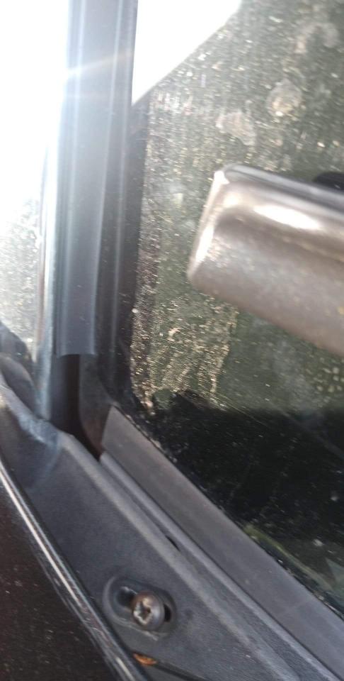

    A takie coś z obu stron ? Pilna sprawa czy głowy sobie nie zawracać?

    Znaczy się co? ta płaska uszczeleczka pomiędzy plastikiem a szybą (na dole) to przyklejony kawałek gumki do plastiku. To tylko wygląd.
    Tak jak pisałem szyba jest klejona. Można jeździć bez uszczelek, listew i plastików. Nic nie będzie przeciekać.

    Chodzi mi o tą przerwę Marku [emoji846]
