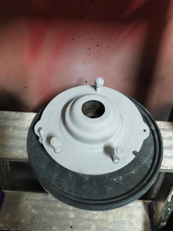

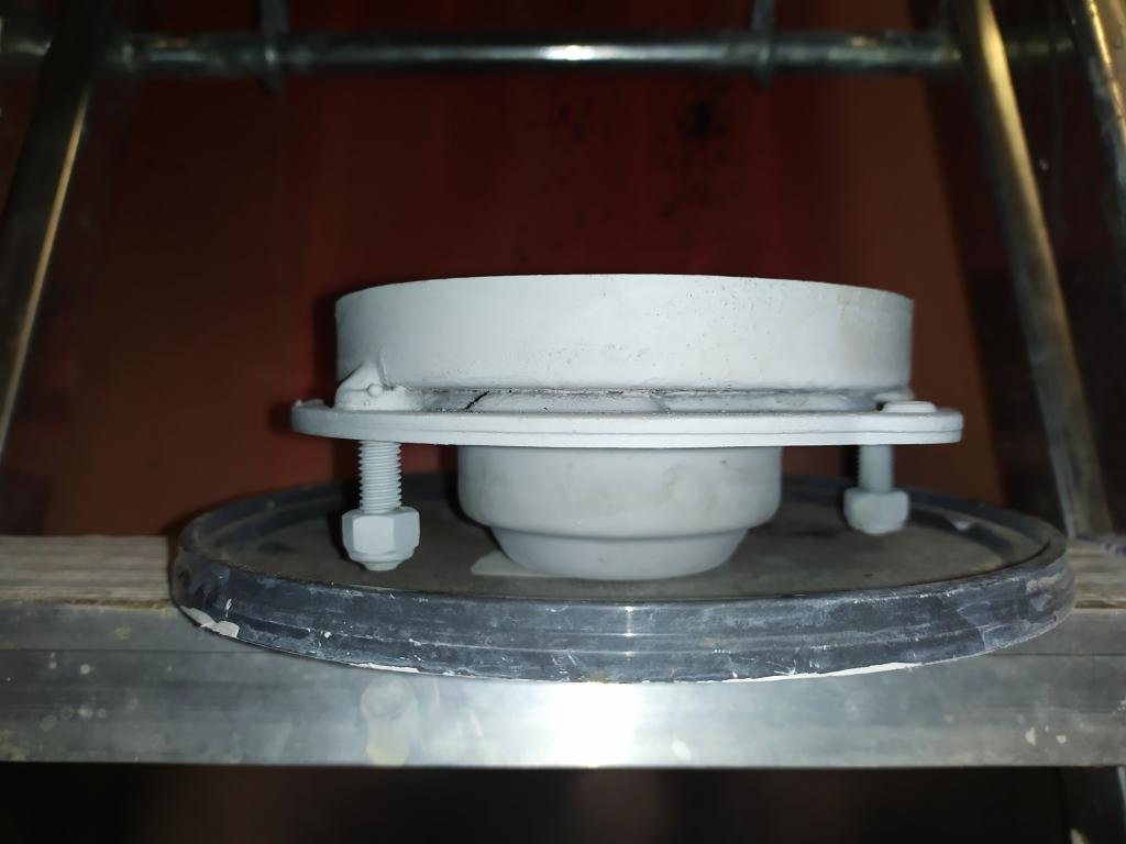

Zastanawiam się czy kojarzyć to ze sprężynami? Bo poza nimi zostają amortyzatory i ich poduszki. Przednie można wymienić, tył- wiadomo niedostępne.
