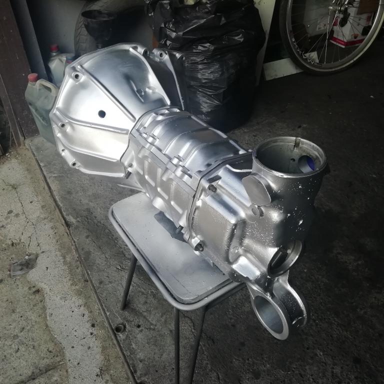

    Urlop zakończony i znowu do dzieła.

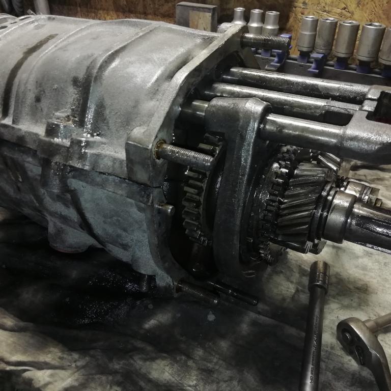

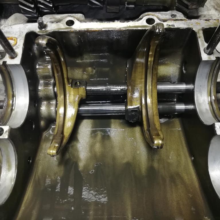

    Tym razem zabrałem się za skrzynię biegów

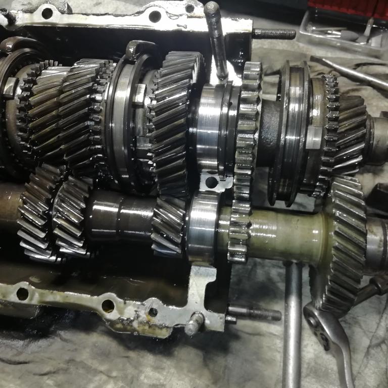

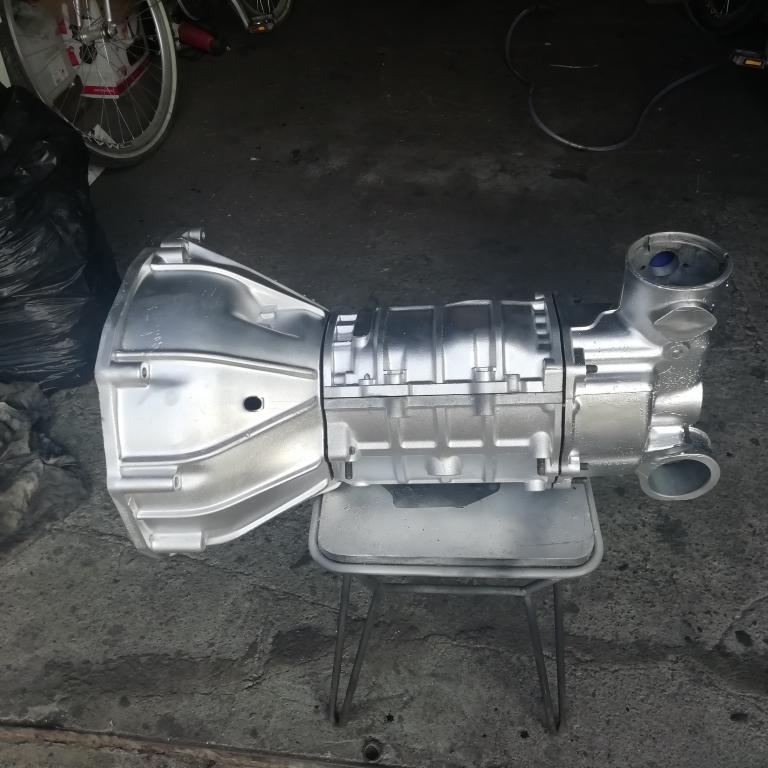

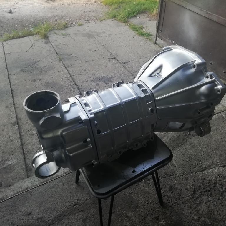

    Każdy trybik oczyszczony i ponownie zmontowane w całość - trochę się bałem bo skrzynie biegów to oględnie mówiąc czarna magia dla mnie.
    Ale znalazłem na Y.. tub prawie instruktaż jak rozłożyć taką skrzynię na czynniki pierwsze - teraz po tych zabiegach wygląda tak
Nazwa:	IMG_20190829_174933.jpg
Rozmiar:	71.3 KB
Nazwa:	IMG_20190829_174939.jpg
Rozmiar:	83.8 KB
Nazwa:	IMG_20190829_174946.jpg
Rozmiar:	85.5 KB

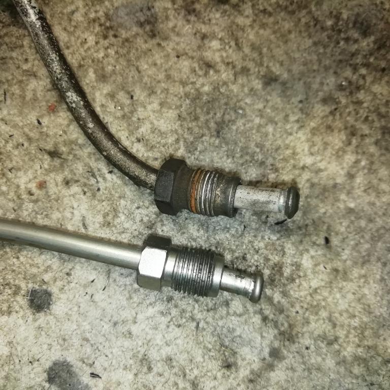

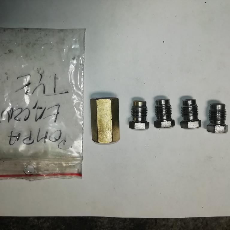

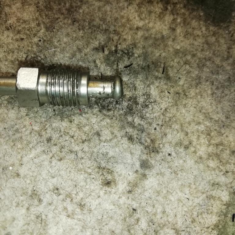

    A w międzyczasie trwa nauka zarabiania przewodów hamulcowych
Nazwa:	IMG_20190802_195447.jpg
Rozmiar:	117.9 KB
Nazwa:	IMG_20190802_195515.jpg
Rozmiar:	104.9 KB

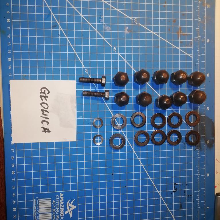

    No i kolejny zestaw śrub do ocynkowania - chłopaki w Kobyłce są mistrzami, w tym nie mam problemu z ponownym ustaleniem do czego te śrubki są bo każda wiązka idzie do ocynkowania z opisem - nie każdy tak chce wiązać - poświęcają temu naprawdę masę czasu.

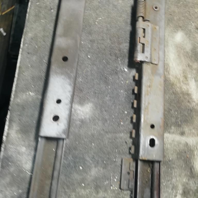

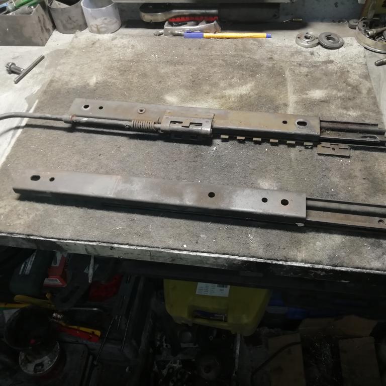

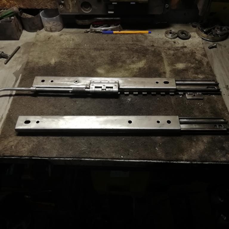

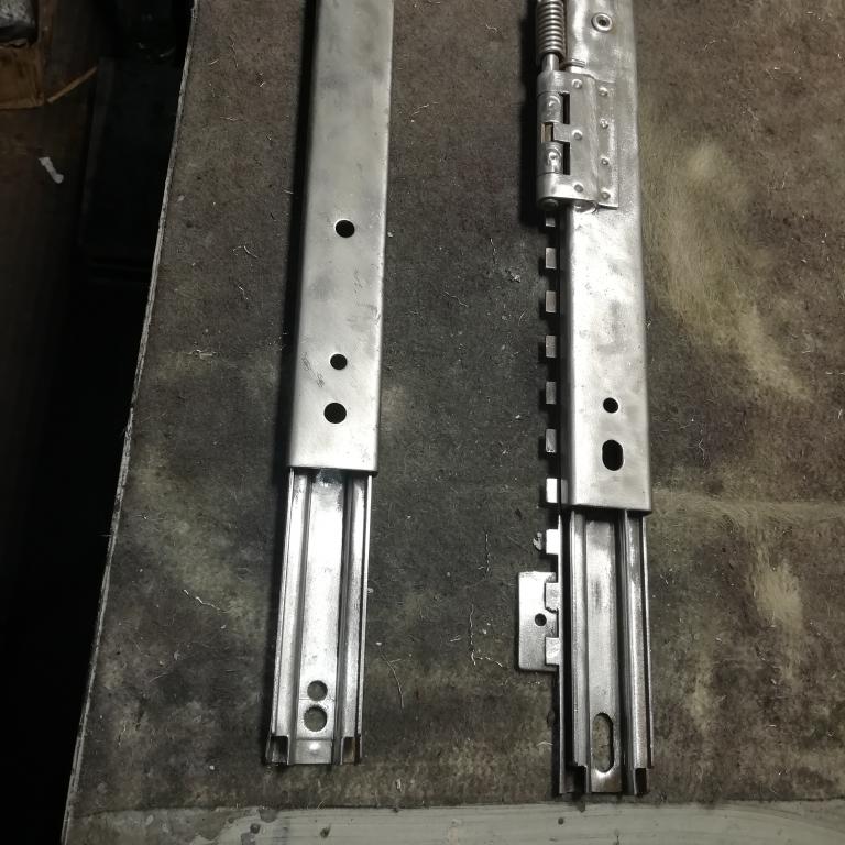

    Na razie fotki z odnawiania prowadnic foteli -
    Prowadnice przed czyszczeniem
Nazwa:	IMG_20190919_182728.jpg
Rozmiar:	67.2 KB
Nazwa:	IMG_20190919_182732.jpg
Rozmiar:	76.4 KB
    i po

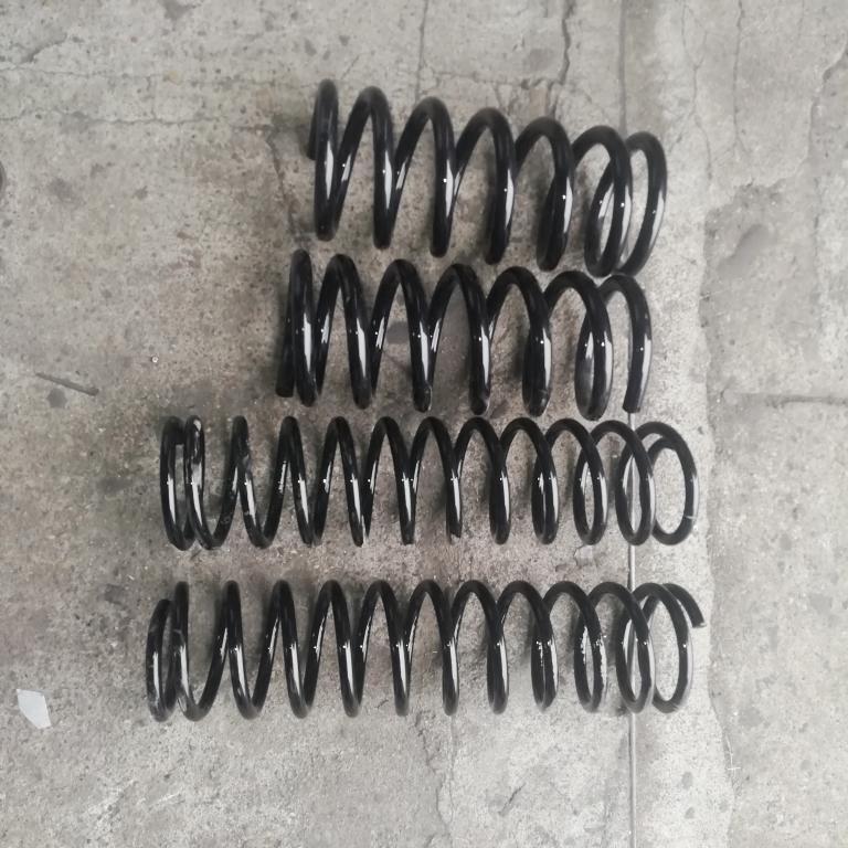

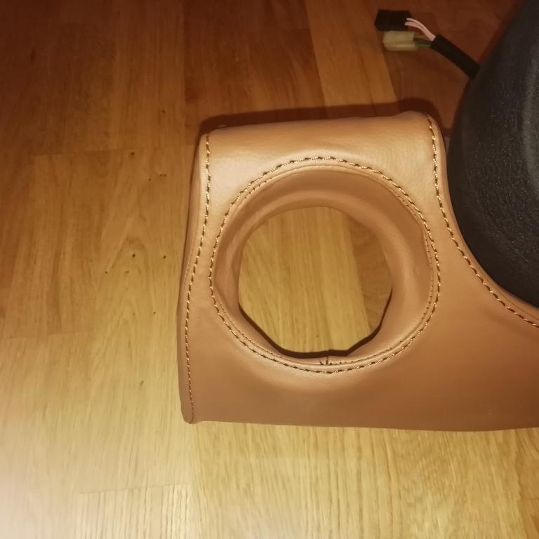

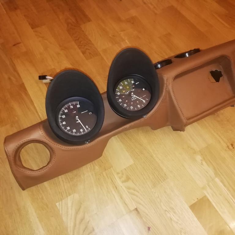

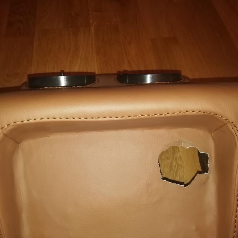

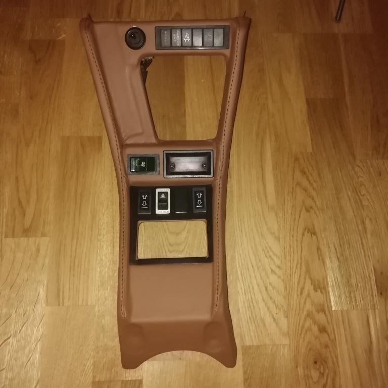

    Wczoraj odebrałem elementy których sam nie potrafiłem zrobić - deska rozdzielcza oraz obudowa tunelu środkowego no i sprężyny odnowione przez malarnię proszkową

Nazwa:	Sprężyny.jpg
Rozmiar:	95.5 KB
    Deska nie jest wykonana w super technice - chyba pójdzie do poprawy ale obudowa tunelu ujdzie.

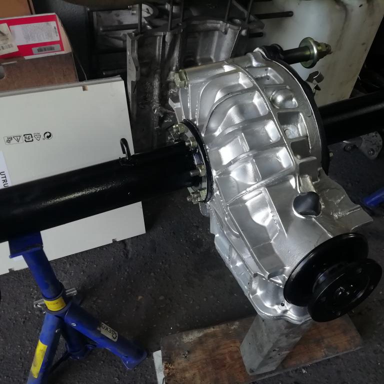

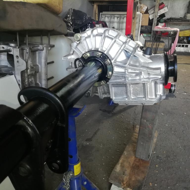

    Dzisiaj zabrałem się za kompletowanie tylnego mostu.
Nazwa:	IMG_20190928_151231[1].jpg
Rozmiar:	74.8 KB
Nazwa:	IMG_20190928_151245[1].jpg
Rozmiar:	71.0 KB

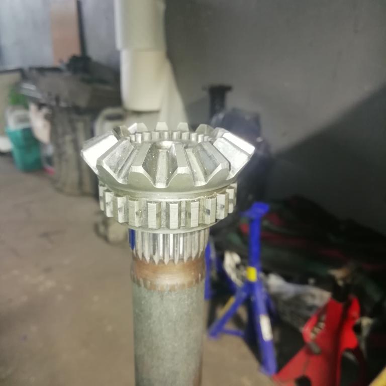

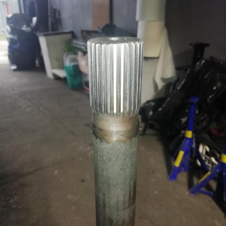

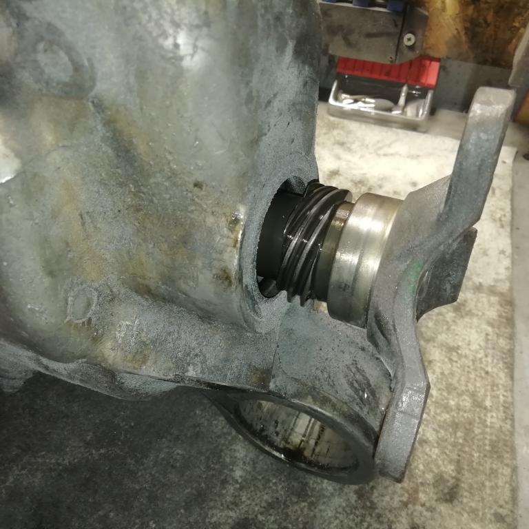

    Narazie bez półosi gdyż napotkałem pewien problem z montażem.
    Demontaż łożysk zleciłem mechanikowi gdyż nie mam prasy hydraulicznej.
    Demontaż przeprowadził w taki sposób że uszkodził wielokliny półosi i niemożliwy w tej chwili jest ich montaż w dyferencjale.
    Uszkodzenie wpustów wieloklinowych powstało pewnie na skutek walenia młotem po półosi w celu demontażu łożysk - miał mi to zrobić poprzez wyciśnięcie ich prasą.
    Próbuję to trochę podpiłować ale uszkodzenia są tak duże, że chyba nie obejdzie się bez obróbki precyzyjnej przy użyciu frezarki - może ktoś podpowie kto takie rzeczy naprawia w okolicach Warszawy oczywiście.
  8. #98
    Użytkownik Świeżak Avatar jareknowiak
    10 2013
    Nowy Dwór Mazowiecki
    była alfa 159 2,4 JTDM TI jest GIULIA 2,0 MAir 200KM i GIULIETTA 1,4MA 170KM, SPIDER 1982r.
    115
    No i problem z głowy
    Ludzie dobrej woli z firmy p. Janusza Nawrockiego z Prymasa Tysiąclecia temat ogarnęli
    Trochę to kosztowało ale ... za doskonałą robotę i zrozumienie problemu należało się.
    Poniżej zdjęcia naprawionych wieloklinów
Nazwa:	IMG_20191001_161455[1].jpg
Rozmiar:	44.9 KB
    i drugi
Nazwa:	IMG_20191001_161502[1].jpg
Rozmiar:	39.2 KB

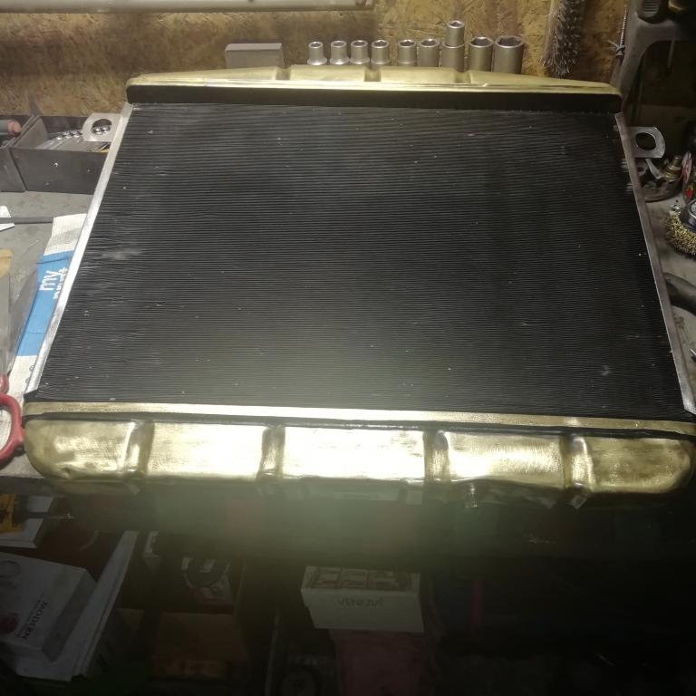

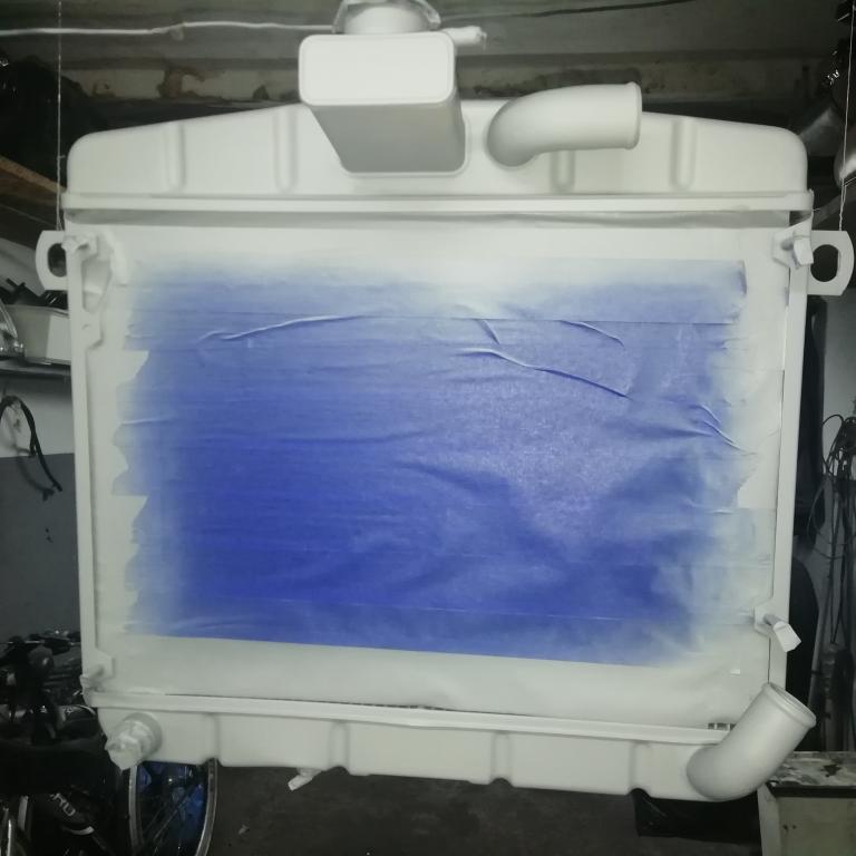

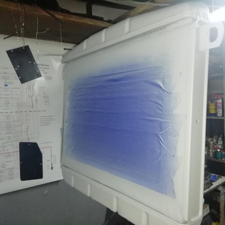

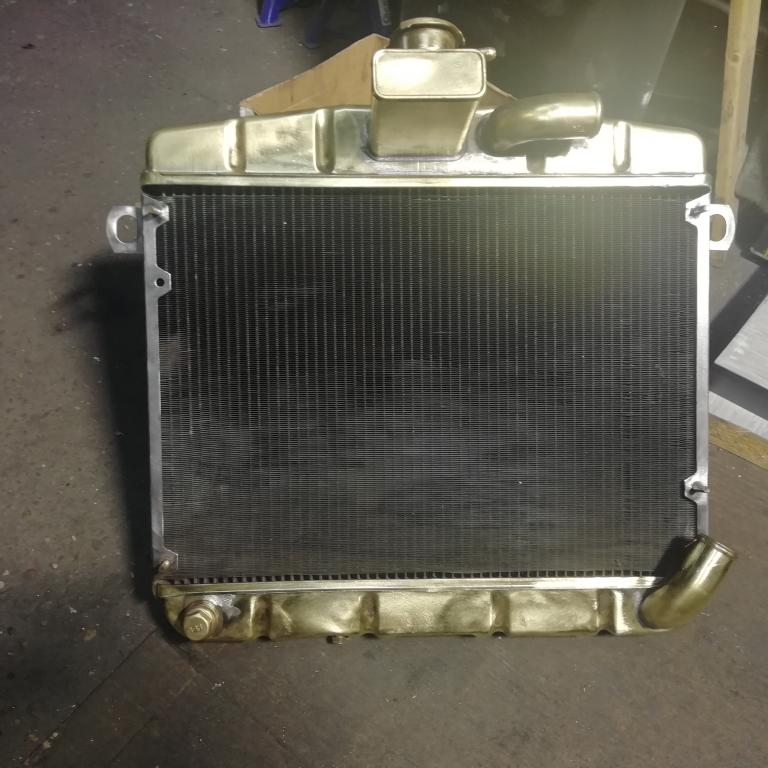

    Kolejny element który wymagał odnowienia został przygotowany do końcowego malowania
    Chłodnica - do czasu wymontowania z auta w październiku ubiegłego roku była sprawna ale nie cieszyła oka.
    Po oczyszczeniu wygląda super
Nazwa:	IMG_20191002_180153[1].jpg
Rozmiar:	69.0 KB
Nazwa:	IMG_20191002_180209[1].jpg
Rozmiar:	76.9 KB
    Nawet zastanawiałem się czy tak nie zostawić - ale doszedłem do wniosku, że to nie auto z lat 1900-1911 więc wszystko poszło na razie w podkład
Nazwa:	IMG_20191002_192332[1].jpg
Rozmiar:	48.0 KB
Nazwa:	IMG_20191002_192356[1].jpg
Rozmiar:	43.6 KB
    Teraz tylko czarny połysk i będzie miodzio
