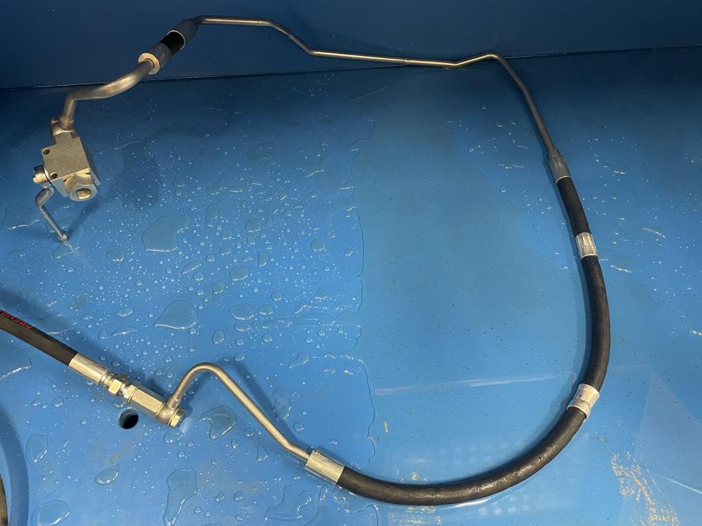

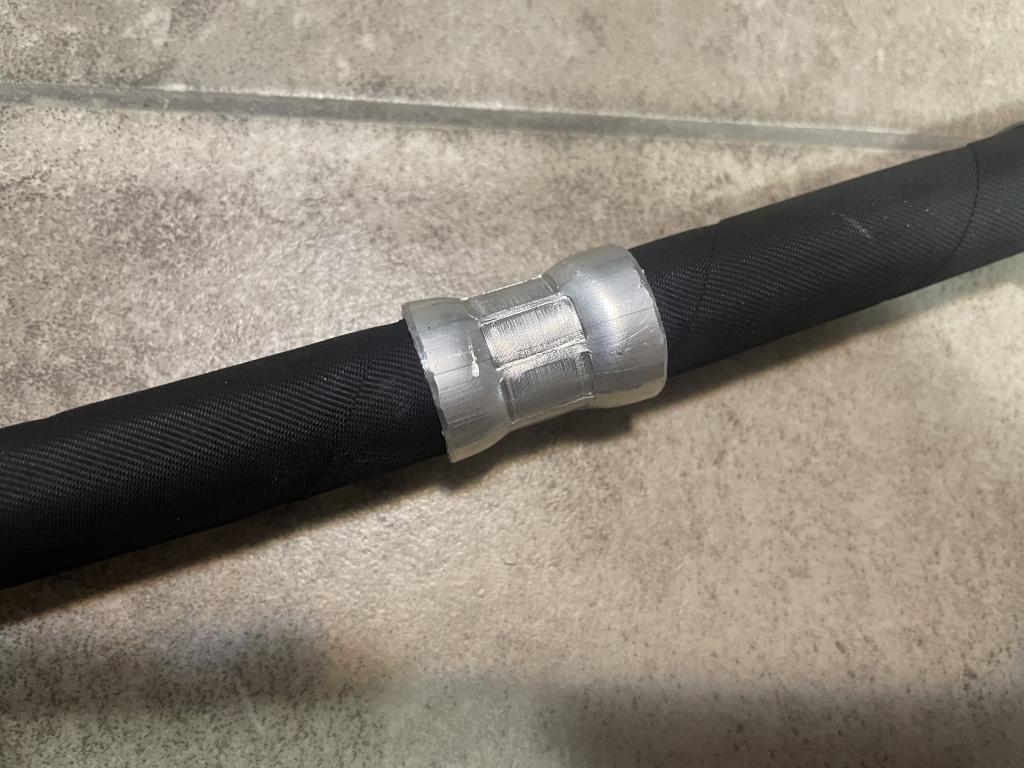

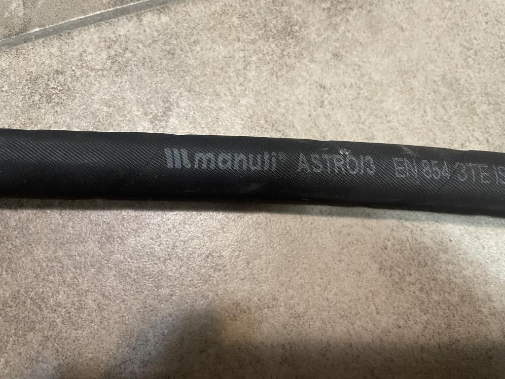

    Ja wiem jak obsługiwać urządzenia testowe. Dodatkowo posiadam samochody do testów. Czy to jest bardziej wiarygodne niż „wymieniacz” pod blokiem szukający usterki, czy mniej? Trzeba zapytać Niemców, Włochów, Francuzów i większości Polaków z czyich usług korzystają. Ja mogę tylko sprawdzić swoją pracę, nic więcej. Maszyny pokazują to od razu. Również akustycznie maszyna jest bardziej wiarygodna niż pompa która ma 200 tyś. km. Sprecyzuję, montażu ma dokonać osoba która weźmie odpowiedzialność za swoją usługę. Dodatkowo taka, która ma umowę na utylizację zużytych olejów. Kończę odpowiadać na bezsensowne pytania. Na techniczne z chęcią odpowiem, na resztę spuszczę kurtynę milczenia. Mam co robić. Tymczasem, klient wymaga konkretnego kształtu zaciśniętej tulei i testów ciśnieniowych zamówionej partii Chce i płaci, to ma Dodatkowo zażyczył sobie węża, który jest w oryginalnych przewodach, więc niektórzy nasi klienci w Polsce, mogą trafić na wąż firmy „Manuli fluiconecto” użyty do produkcji.
