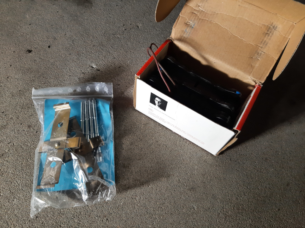

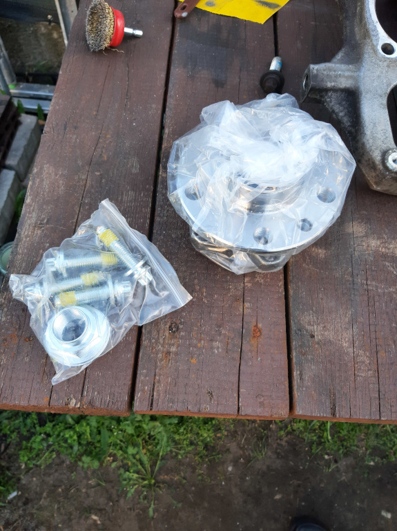

    Przyszła kolej na rozprawienie się z przednimi hamulcami w mojej brerze. Jako że powoli kończyły się tarcze i klocki, postanowiłem zrobić retrofitting hamulców na duże brembo.
    W tym celu zakupiłem zwrotnice poliftowe z zaciskami, dzięki forumowiczom znalazłem tulejki stalowe które powinny być w zwrotnicach pod sworznie dolnego wahacza i końcówkę drążka kierowniczego.
    Górne wahacze poliftowe, czyli te z cienkim stożkiem, nowe piasty, przewody hamulcowe oraz czujniki ABS. Nacinane nawiercane tarcze łódzkiej firmy Bozarto , klocki brembo, oraz zestaw montażowy zacisków czyli blaszki i trzpienie.
    Całą operację wykonałem popołudniami po pracy w garażu bez kanału. Nie jest to zbyt karkołomna operacja. Ale żeby to zrobić przeba mieć odpowiednie narzędzia.

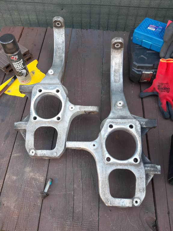

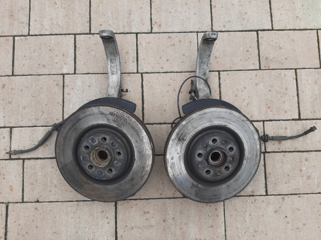

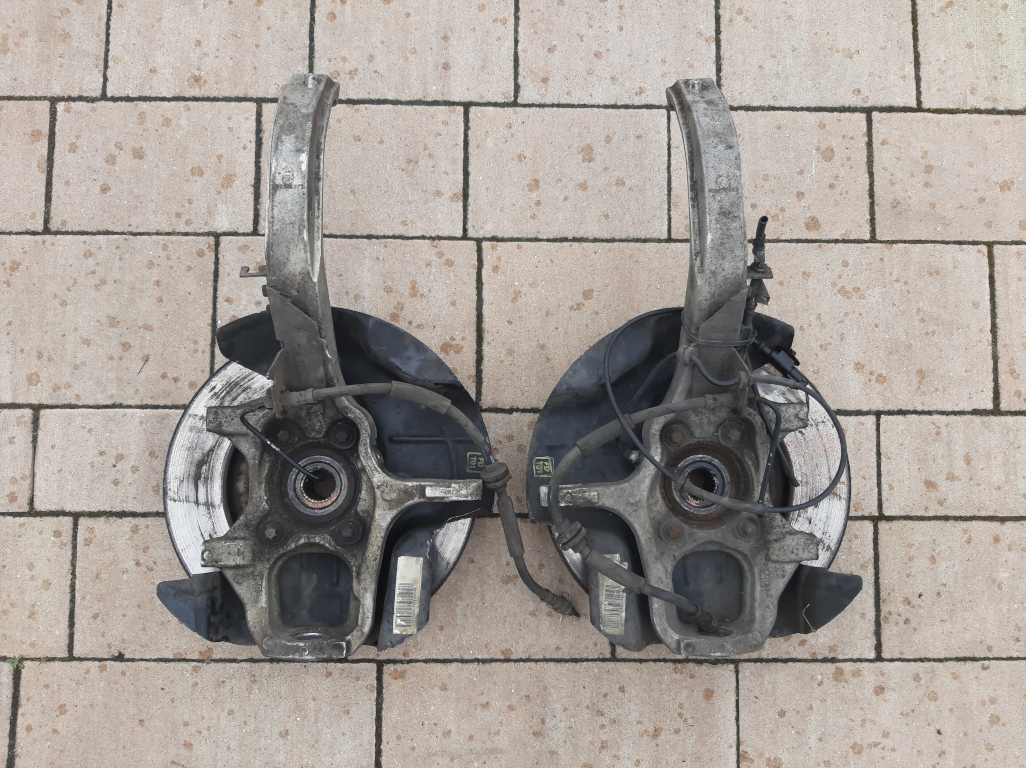

    Kupione zwrotnice:
Nazwa:	20230624_112528_o.jpg
Rozmiar:	455.0 KB
ID:	289436 Kliknij obrazek, aby uzyskać większą wersję
Nazwa:	20230624_112632_o.jpg
Rozmiar:	471.3 KB

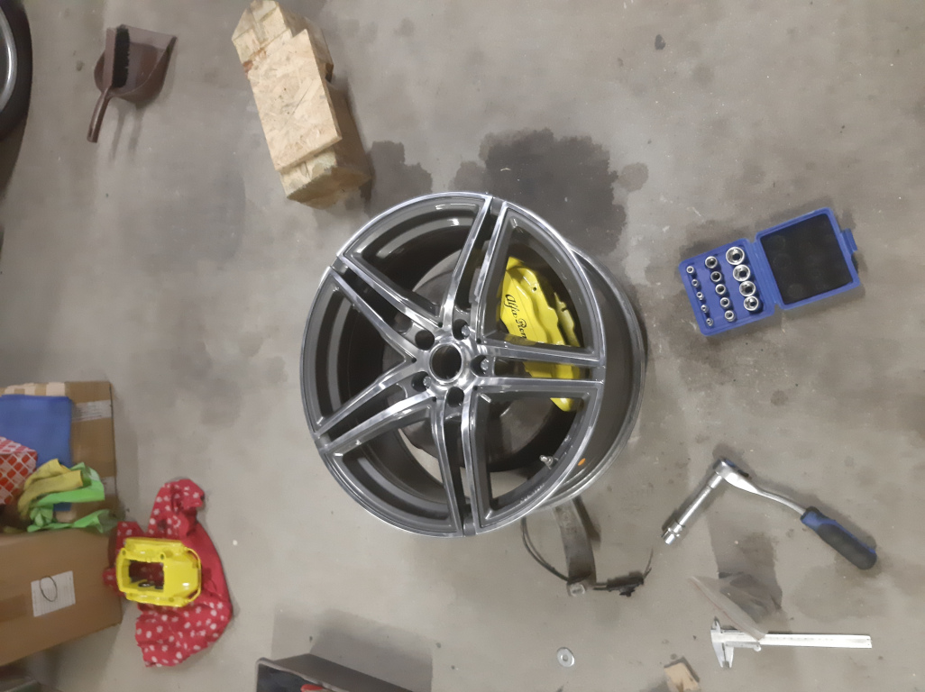

    Przymiarki:
Nazwa:	20240122_182713_o.jpg
Rozmiar:	320.7 KB
ID:	289437 Kliknij obrazek, aby uzyskać większą wersję
Nazwa:	20240122_182721_o.jpg
Rozmiar:	309.8 KB
ID:	289438 Kliknij obrazek, aby uzyskać większą wersję
Nazwa:	20240122_184641_o.jpg
Rozmiar:	261.5 KB

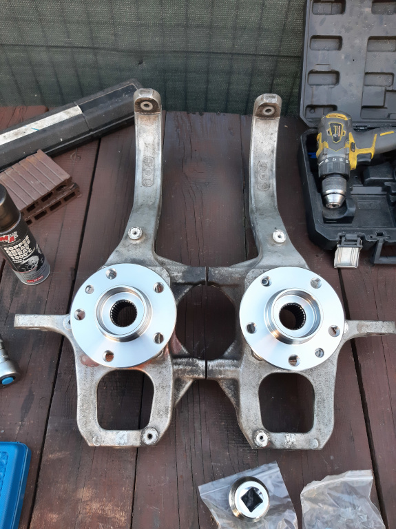

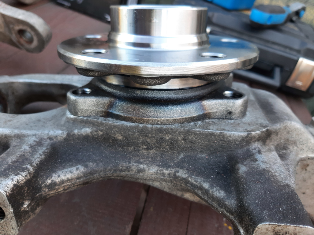

    Składam zwrotnice:
Nazwa:	20240411_174843_o.jpg
Rozmiar:	245.2 KB
ID:	289440 Kliknij obrazek, aby uzyskać większą wersję
Nazwa:	20240411_174935_o.jpg
Rozmiar:	226.1 KB
ID:	289441 Kliknij obrazek, aby uzyskać większą wersję
Nazwa:	20240411_175217_o.jpg
Rozmiar:	298.3 KB
ID:	289442 Kliknij obrazek, aby uzyskać większą wersję
Nazwa:	20240411_181543_o.jpg
Rozmiar:	214.4 KB

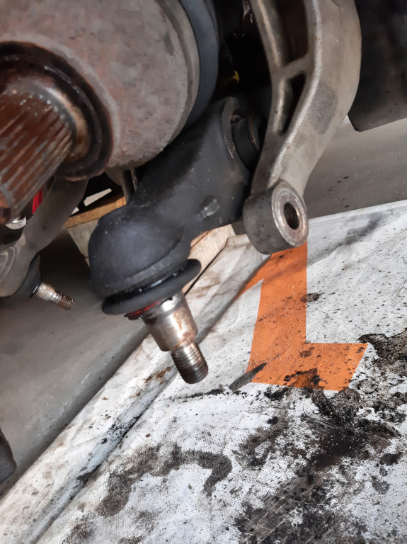

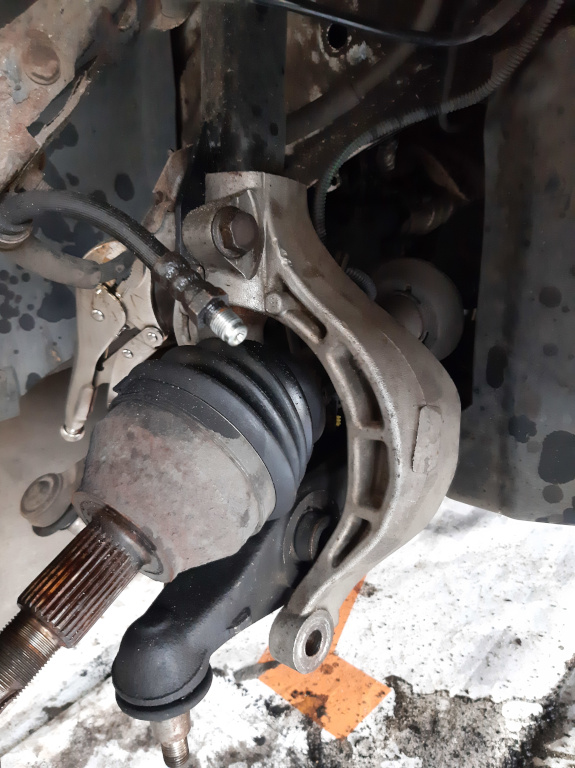

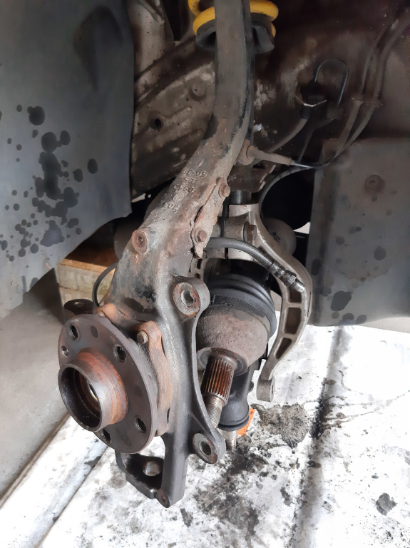

    Demontaż starych zwrotnic:
Nazwa:	20240413_100834_o.jpg
Rozmiar:	184.8 KB
ID:	289444 Kliknij obrazek, aby uzyskać większą wersję
Nazwa:	20240413_100840_o.jpg
Rozmiar:	215.4 KB
ID:	289445 Kliknij obrazek, aby uzyskać większą wersję
Nazwa:	20240413_100845_o.jpg
Rozmiar:	186.9 KB

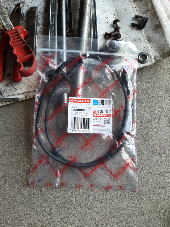

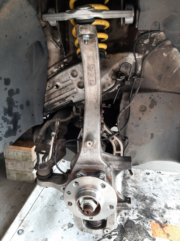

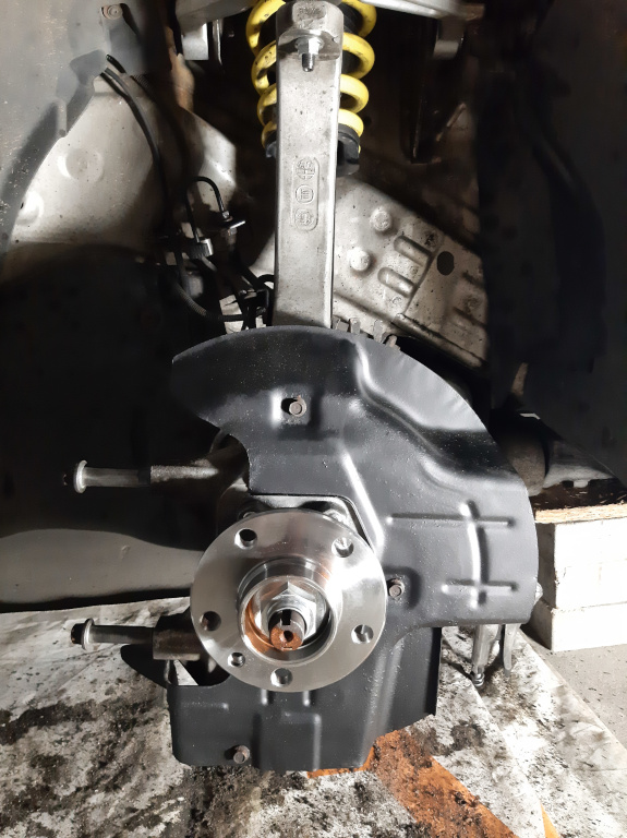

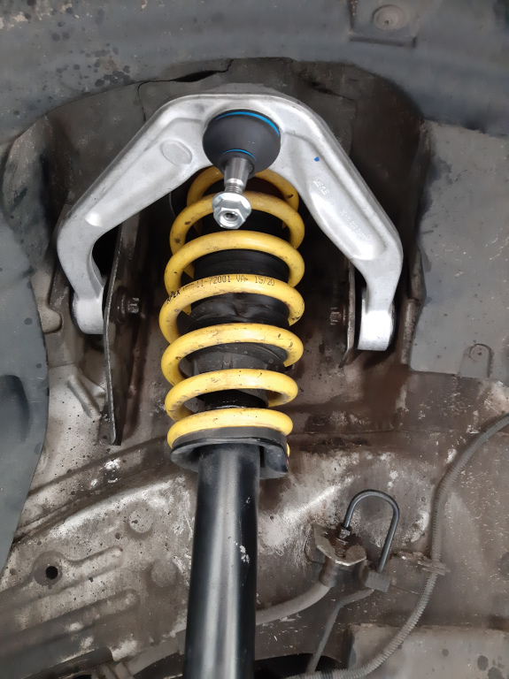

    Montuję nowe podzespoły:
Nazwa:	20240413_112521_o.jpg
Rozmiar:	212.5 KB
ID:	289446 Kliknij obrazek, aby uzyskać większą wersję
Nazwa:	20240413_113239_o.jpg
Rozmiar:	287.2 KB
ID:	289447 Kliknij obrazek, aby uzyskać większą wersję
Nazwa:	20240413_150532_o.jpg
Rozmiar:	220.6 KB
ID:	289448 Kliknij obrazek, aby uzyskać większą wersję
Nazwa:	20240417_175030_o.jpg
Rozmiar:	190.6 KB
Nazwa:	20240417_183924_o.jpg
Rozmiar:	203.3 KB
ID:	289450 Kliknij obrazek, aby uzyskać większą wersję
Nazwa:	20240417_185151_o.jpg
Rozmiar:	269.4 KB
ID:	289451 Kliknij obrazek, aby uzyskać większą wersję
Nazwa:	20240417_193227_o.jpg
Rozmiar:	420.5 KB

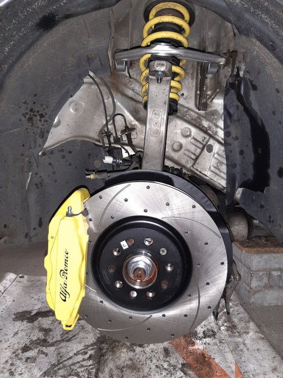

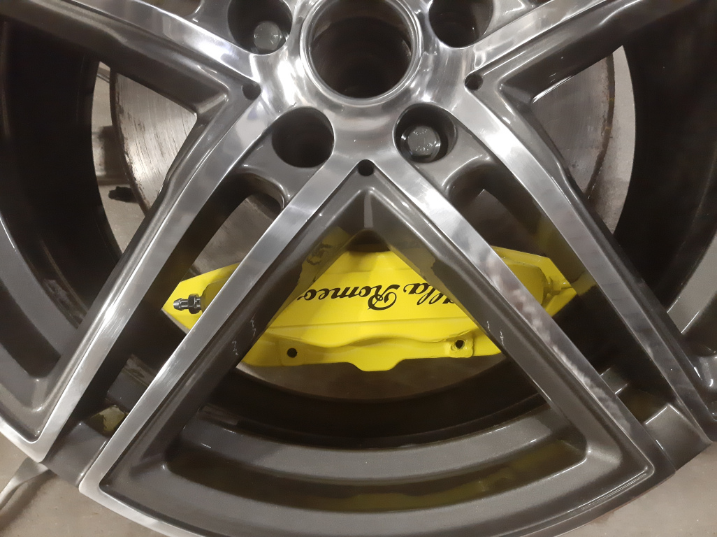

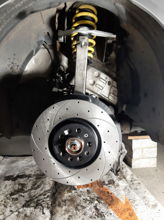

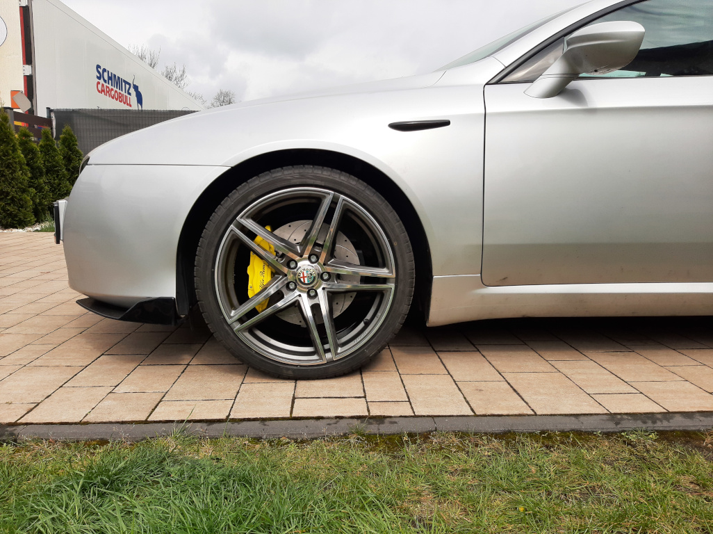

    No i wynik końcowy:
Nazwa:	20240420_112251_o.jpg
Rozmiar:	368.5 KB
ID:	289453 Kliknij obrazek, aby uzyskać większą wersję
Nazwa:	20240420_181833_o.jpg
Rozmiar:	324.3 KB
ID:	289454 Kliknij obrazek, aby uzyskać większą wersję
Nazwa:	20240420_181841_o.jpg
Rozmiar:	329.8 KB

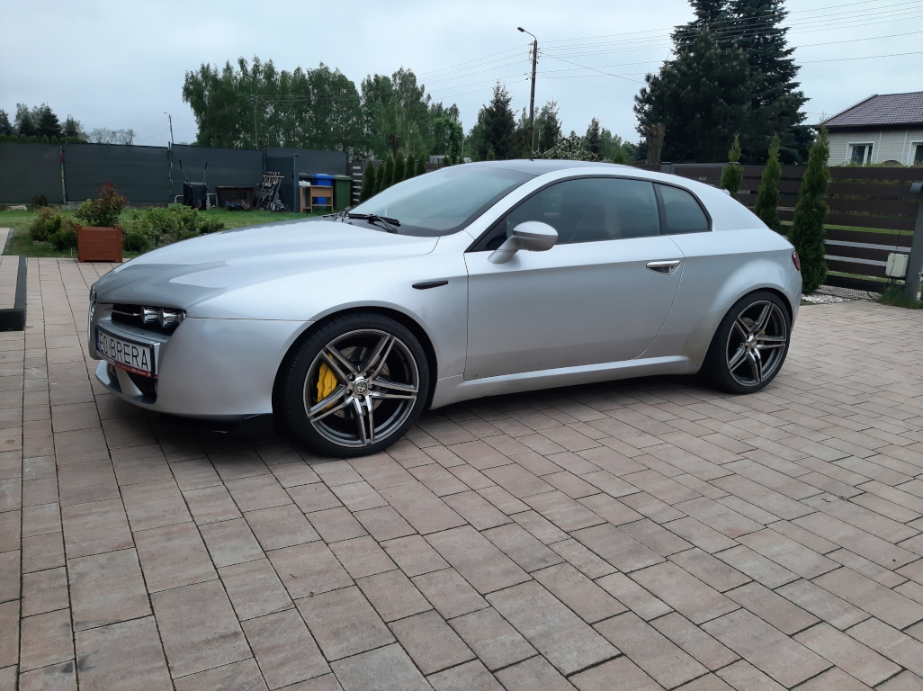

    Pierwsze wrażenie z jazdy testowej jest niesamowite, jakby samochód zarzucał kotwicę prze naciśnięciu pedału hamulca
    Do tego postanowiłem zmienić felgi na Borbet XRT. A tak wygląda całość.
