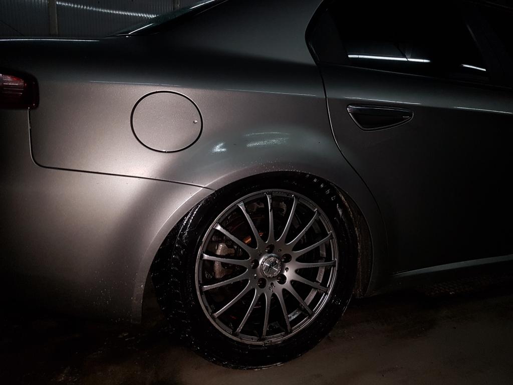

    Cześć,
    Mam pytanie ostatnio można powiedzieć nagle auto "siadło", a właściwie rozkraczyło się
    Tył lewa strona siedzi nisko, prawa opona chowa się w nadkolu, zbieżność się rozjechała na boki, auto ewidentnie siedzi nawet na pusto.
    Lewą stronę sprawdziłem, nie widzę uszkodzeń, czy sprężyny mogły tak nagle wysiąść? Nie było to stopniowe, a nagłe, zauważyłem po trasie ok. 100km, auto prowadzi się źle.
    Co tak wstępnie mogło się wysypać? Same sprężyny czy całość z amortyzatorami? Czy jeszcze jakieś gumy na wahaczach? Amory mam Sachsa.

  9. #99
    10 2009
    Opole, Piła
    Brera Tbi
    3,572
    Sprężyna Ci pękła
    Wysłane z mojego SM-G925F przy użyciu Tapatalka

  10. #100
    02 2014
    Alfa 159 1.9jtd 120&170
    6
    Dzięki, właśnie rozebrałem i tak jest.
    Jakie najlepiej kupić? Te Lesjofors, Sachs?
