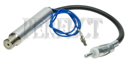

    Dobra już znalazłem czego mi potrzeba.
    Separator antenowy
    http://allegro.pl/wzmacniacz-separat...034858299.html

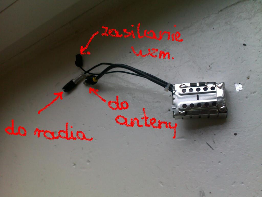

    Cytat Napisał cuoreventi Zobacz post
    Te oznaczenia to ja znam.
    Tylko powiedz mi jak zrobić przejściówkę.
    Łączysz obie masy w jedno i wyprowadzasz wtyczką męską jako minus?
    A te szczypce od anteny jako plus w tej samej wtyczce?
    wtyczki są dwie,mama-tata...tak że włączasz to bezpośrednio szeregowo przed anteną.Nie wiem jaką masz antenę,ja miałem od Stilo i ona nie miała zasilania i wzmacniacza antenowego / pasywna /.Kupiłem ją z kablami całą wiązkę.Tak że łatwo było wymontować starą antenę, wywalić z niej wzmacniacz i wykorzystać kabelek-doprowadzenie sygnału do anteny...podłączasz go od strony instalacji do radia w aucie.Tak jak to było w oryginale. A jedyna przeróbka to na wyjściu wzmacniacza była blaszka która łączyła się z batem.Tam dolutowujesz odcięty kabel z wiązki od zakupionej anteny od stilo .. nową antenę / tą od stilo / montujesz na dachu.Tak było w moim przypadku.Separator jest nie potrzebny gdyż zasilanie wzmacniacza antenowego nie jest prowadzone z gniazda antenowego radia ale podane z zewnątrz .W przypadku wykorzystania oryginalnego
    wzmacniacza masz osobny kabelek zasilania i podpinasz go do wtyki pod pod sufitówką.Kliknij obrazek, aby uzyskać większą wersję
Nazwa:	podłączenie4.jpg
Rozmiar:	61.8 KB
    Masy kabli są pod lutowane z masami na płytce , kable ,,gorące" na wyjściu radia i wejściu anteny a kabel zasilania osobno do wzmacniacza.

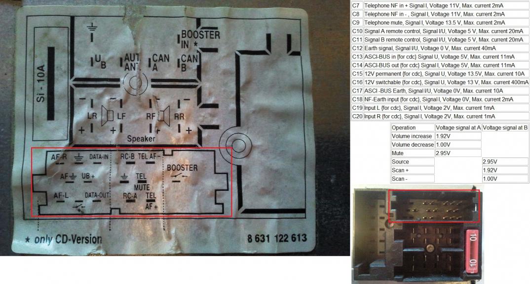

    Jeśli jest szansa na Waszą pomoc to mam parę pytań..
    Bo przeczytaniu tego tematu nabrałem chęci na majsterkowanie..
    Więc sprawa wygląda tak..
    Mam taką kierownicę z guzikami do sterowania i mam też te czarna plastikowe coś w kształcie podkowy do którego są podpięte guziki, kupiłem to jako taki zestaw..
    Obejrzałem moje stare fabryczne radio w którym znalazłem że miałem piny pod kostkę od sterownia z kierownicy ale nie miałem kostki i kabla do kierownicy.. Oprócz tego na radiu jest nawet przydatny schemat pinów..
    Do tego wlazłem do programu DTE który jest odpowiednik eLearnu który też mam ale nie pokazują mi się obrazki pod Windowsem 7 :/ .. i z tego programu wykopałem oznaczeniu pinów do kostki od sterowania kierownicą, napięcia jakie mają być podczas korzystania..
    Więc teraz liczyłbym na pewną pomoc żeby dopasować numery pinów z tabelki do schematu kostki.. kilka da się bez problemu rozszyfrować ale nie wszystkie daję radę..
    Podsyłam foto tego co w ciągu ostatnich 10 minut udało mi się znaleźć..
Nazwa:	Kostka i piny do kierownicy.jpg
Rozmiar:	110.1 KB
    Mały Edit: W tabelce na zdjęciu piny zaczynają się od numeru 7 (C7) bo od 1 do 6 są oznaczone jako puste więc nie było po co kopiować..
    Rozszyfrowałem sam że:
    AF-R to C20
    AF-L to C19
    RC-B to C11
    RC-A to C10
    TEL AF- to C8
    TEL AF+ to C7
    TEL MUTE to C9
    A reszty jakoś nie mogę dopasować..

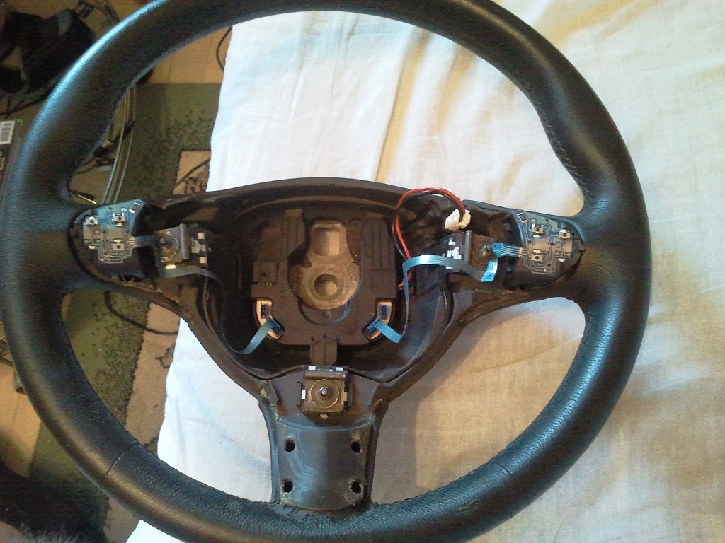

    Kolejna sprawa tu przesyłam foto mojej kierownicy i tego urządzenia w środku co jest co się guziki do niego podpina, moje auto to wersja progression bez tempomatu czy do tych dwóch rzeczy co mam muszę dokupić coś jeszcze? przełącznik zespolony? taśmę airbag inną ?
Nazwa:	2012-02-05 14.50.06.jpg
Rozmiar:	251.4 KB
    Narazie tyle ogarnąłem.. i przydałaby się lekka pomoc

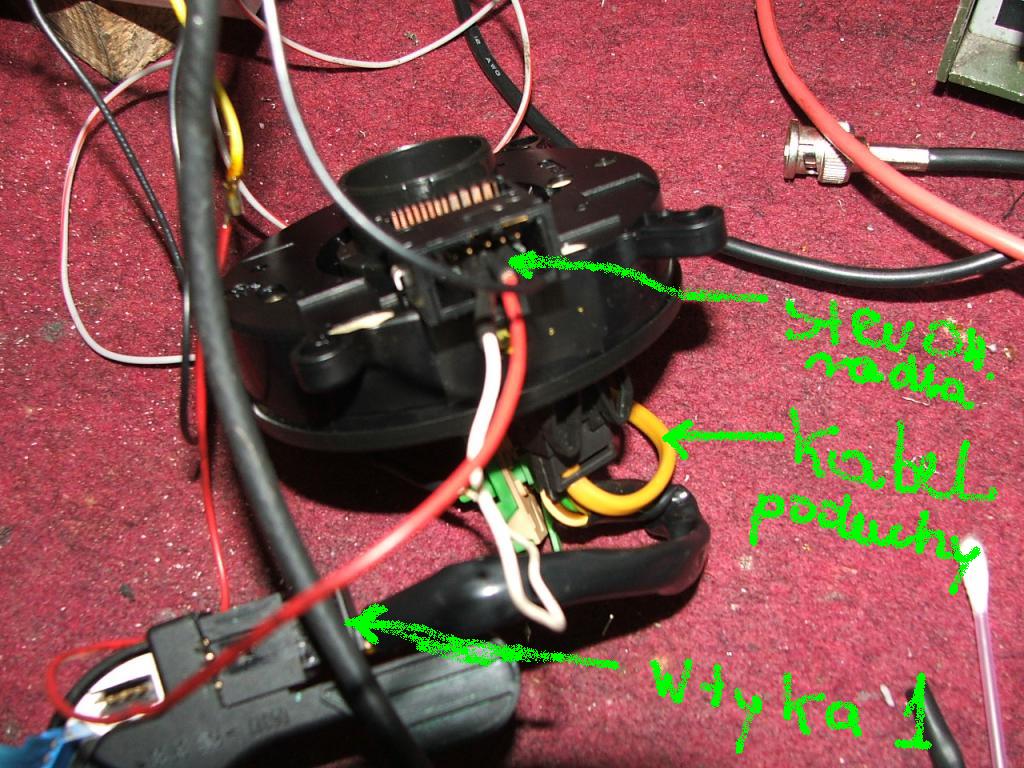

Nazwa:	1.jpg
Rozmiar:	120.3 KB
ID:	46182Kliknij obrazek, aby uzyskać większą wersję
Nazwa:	2.jpg
Rozmiar:	158.3 KB

    Odpowiedź na pytanie gdzie moja kiera ma osłony przycisków.. Malują się bo to kiera od 147 GTA.. więc plastiki były ciemniejsze niż plastiki w zwykłej 147.. gumki guzików leżą obok kiery a plastiki u lakiernika
    Czyli tak.. teraz kupię przełącznik zespolony od wersji z tempomatem ale bez tempomatu bo i tak go nie podłączę bo kostki pustej nie mam bo kiedyś sprawdzałem.. i taśmę airbag razem z tym przełącznikiem.. i potem zostaje tylko rzeźba kabli i kostek..
