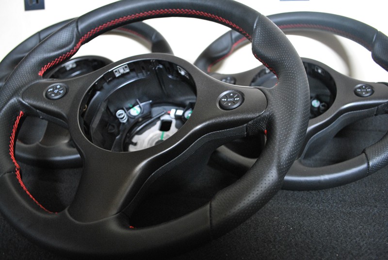

    Witam, wpadłem na allegro na ciekawą kierownicę http://allegro.pl/kierownica-alfa-ro...316924548.html nie jest za droga i myślę czy by jej nie kupić. Tylko pytanie czy da się wymienić tę środkową część aluminiową? Mam w alfie czerwoną skórę i ładne pasowała by ta czerwona nić. Wie ktoś czy da się wymienić tą środkową część? Kliknij obrazek, aby uzyskać większą wersję

    Tak, jest na 3 śrubkach wkręcanych od tyłu

    Taka ciekawostka o tej "wkładce" aluminiowej bądź plastikowej... w salonie taki plastik z otworami na przyciski kosztuje 470zł Tak mi powiedziano w ADFie!

    A czy jeżeli w oryginale nie było multifunkcyjnej kierownicy, to czy po zmianie na tą multifunkcyjną przyciski z kierownicy będą działać? Trzeba jakąś dodatkową instalację pociągnąć?

    Patryczos - tak, będą działać. Sam mam tak zrobioną. Wystarczyło podłączyć wtyczkę z kierownicy do gniazda w kolumnie kierowniczej.

    Mi nie działa. Proxy nic nie dało.

    U mnie zadziałało, osiowanie proxy robi się po to, bo po podłączeniu panelu z guzikami w miejsce zwykłego, zaczyna migać licznik łącznie przejechanych km.

    A w tą wtyczkę każda 159 jest wyposażona? Bo mam zamiar kupić bez mulitkiery i przerobić na multikiere w pierwszej kolejności. A propos - co to jest "osiowanie proxy" ?

    Wtyczkę ma raczej każda Alfa 159, osiowanie proxi robi się kablem ELM327 po połączeniu się z ECU. Wpisz w zaawansowane wyszukiwanie "osiowanie proxi" i wszystkiego się dowiesz.
