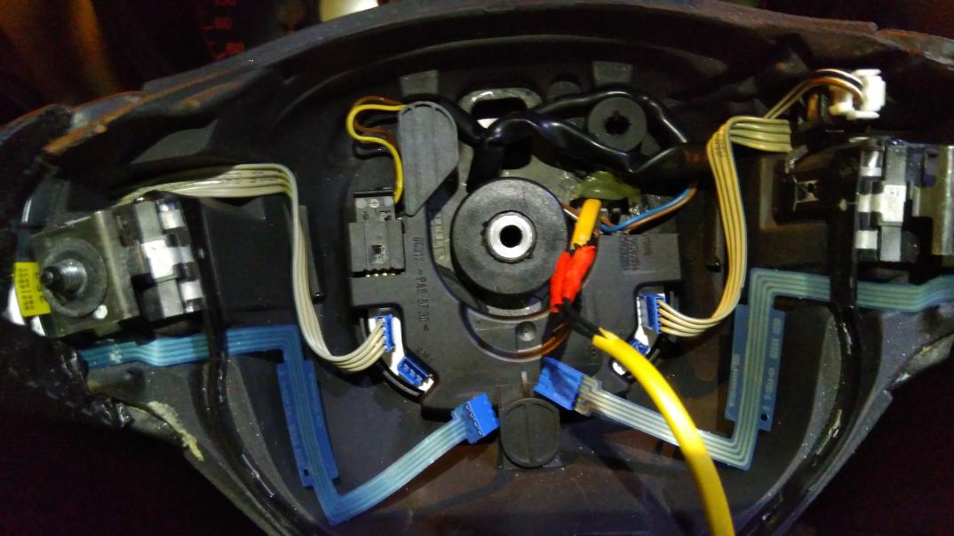

    Zmieniłem w swojej przedliftowej z Selespeed kierownicę na poliftową, więc pozwolę sobie odkopać temat
    Mumino, jak tam ta twoja, zadziałała w końcu ??
    Z moją najpierw było dobrze, a potem źle. I nie wiem gdzie zrobiłem błąd.
    Szło tak:
    Najpierw ommentrem coś tam badałem tą 8-pinowa kostkę która wychodzi z tej potkowy i kostki łopatek (kiera z guzikami do radia + selespeed)
    i wyszło mi że to brązowy i żółty przewód, czyli piny 3 i 4.
    Czerwony i zielony wyszły że od klaksonu.
    Ale ten nie da się w ten sposób połączyć, bo wtedy klakson działa non stop(a po naciśnięciu przestaje) - trzeba połączyć bezpośrednio,
    jak w linku po angielsku co Mumino podawał wcześniej.
    Przewody połączyłem z przedliftową taśmą, bo nie udało mi się znaleźć poliftową do selespeeda.
    Przelutuje kable z wtyczkami, żaden problem przecież. (ta od airbaga inna, więc kupiłem poliftowa taśme na te dwa organy (konektor airbaga zielony, bo stary żółty nie pasuje no poliftowego airbaga, oraz od klaksonu jest taki że pasi na FL kierownicę)
    No więc połączyłem na próbę(skręciłem przewody razem i zaizolowałem) odpaliłem, i cud! działa! wszystko !
    Pojeździłem kółko żeby sprawdzić, no i fajnie działa wszystko, łopatki oraz airbag.
    Tylko rzecz jasna manetki nie odbijają jak trzeba, bo taśma przekręcona 90 stopni w lewo.
    Ale ok, nic strasznego. Może później przewiercę dziurę po prawej (potkowa przeszkadza, ale okazało się że można je zmodować, patrz zdjęcia)
    No więc odkręciłem airbag, polutowałem i zaizolowałem łączenia przewodów, i gdy już przykręciłem airbag z powrotem,

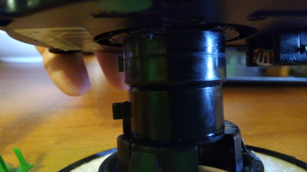

    to wpadłem na pomysł żeby wziąć taśmę poliftową, i z niej wziąć górną(obracającą się cześć) przecież tam są ząbki do obijania manetek
    ustawione jak trzeba.
    Wiec rozkręcam kierę, oraz taśmę.
    No więc przełożyłem to, czyli rozlutowałem wtyczki ze starej(żeby łączenie przewodów i taśmy mogło wyjść z plastyku, bo to nie są kostki)
    przylutowałem wtyczki z powrotem i..
    i okazało się ze nie da się poliftowej taśmy zamontować na przedliftowe manetki !? :/ (a wszyscy na forach mówią fl kiera + fl taśma i śmiga?!)
    Frajerzy włoski, powiększyły średnice o 2mm tej właśnie części co wchodzi do manetek, i nie można taśmy przykręcić do końca, bo nie wchodzi do końca. Także 1mm jest dłuższa(wyższa) więc tyle więcej wystaje poza korpus taśmy.
    Da się na "prawie przykręcona" przykręcić, ale wtedy nie odbija, bo nadal ta część środkowa nie wchodzi do końca w manetki.
    Poszedłem na szrot, 3 skrzynki pełne taśm, i każda poliftowa to taka szersza... pomyślałem że może ta szersza to od innego modelu (od 147 jest taka sama szersza)
    No cóż, z powrotem do starej, nie będą ładnie odbijać manetki, trudno...albo przewiercę.

    Sprawdzałem co mogło być nie tak, ale nic nie widzę. Jest na manetce taki kontakt-blaszka w którą wchodzą te kostki od taśmy na górze,
    ale nawet gdy taka nie do końca przykręcona to tam się styka ten kontakt(nie wiem na co on jest. EDIT: już wiem, po zbadaniu taśmy, to są kontakty od klaksonu - na gniazdkach sa na boki poprowadzone taśmy na dwóch małych blaszek, które stykają się z blaszkami w manetkach)
    Sama taśma nadal stara, nic nie ruszano, na pewno sprawna, tylko kabelki wyjęte żeby odłączyć od kręcącej się części żeby przełożyć.
    Czyli nie miało prawa nie działać. Uszkodzić taśmę lub przewody przy tym przekładaniu też nie ma jak.
    Więc, skoro polifotowa taśma nie, no to z powrotem odlutować/zmienić/przylutować.
    Przykręcam z powrotem i chu... nadał kontrolka skrzyni (błąd braku łopatek, z lewarka działa normalnie) oraz airbag(ale to już może być stary błąd po przelutowaniu, nie wiadomo póki się nie skasuje)

    Po drodze zdecydowałem się za przewiercenie podstawy kierownicy, żeby przewody z taśmy wchodziły normalnie na godziny trzeciej,
    bo część potkowy w tym miejscu jest pusta, więc dało się je po prostu skrócić, i wszystko działa super, odbijają manetki i w ogóle.

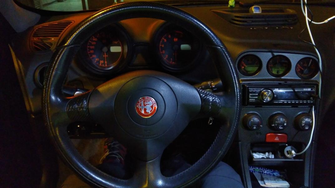

    A tak w ogóle kiera fajna, lepiej leży w rękach niż stara, łopatki zdecydowanie wygodniejsze niż guziki.
    Wygląd w zasadzie fajny, choć chyba trzeba się przyzwyczaić trochę.
    Srebrny plastyk od przycisków kontroli audio mocno mnie raziły, więc dostały folię karbonową - dużo lepiej, choć nie idealnie,
    bo reszta kiery nie aż tak czarna, ale lepiej niż to srebrne, to na pewno.
