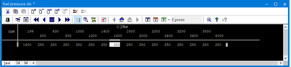

    Cytat Napisał TZA Zobacz post
    Rozumiem, że problemy z pompą CR objawiałyby się częstszymi, znaczącymi różnicami pomiędzy ciśnieniem docelowym a mierzonym, a w sytuacji, w której różnica przekracza osławione 250 bar wyskakuje błąd?
    Może powinienem rozpocząć jednak od pompy wstępnej (paliwa)?
    To są maksymalne odchyłki, których przekroczenie powoduje błąd.

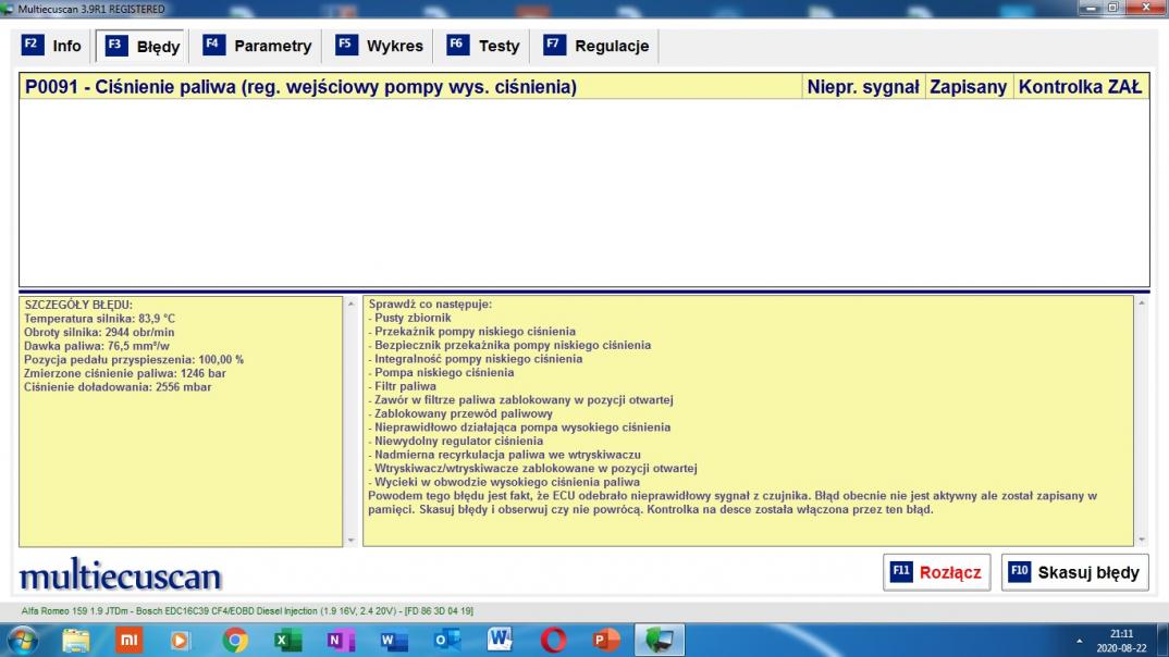

    Witam, Ten sam problem. Przy normalnej jeździe nic się dzieje. Jak się depnie to wtedy wyskakuje check i nie da się już jechać. Czujnik ciśnienia paliwa podmieniony, kontakt wtyczki sprawdzony, filtr paliwa wymieniony. Nadal tak samo. Przewody wykluczam bo działo by się to niezależnie od sytuacji. Czy to będzie regulator ciśnienia paliwa na pompie CR? Dawka paliwa chyba jest zbyt niska przy takich parametrach doładowania i obrotach oraz wciśniętym pedale przyspieszenia. Powinna być w tych warunkach w okolicy 1500-1600 bar, a jest 1246.

    Takie pytanie. Czy ktoś z forumowiczów mógłby ewentualnie odsprzedać taki sprawny regulator?
