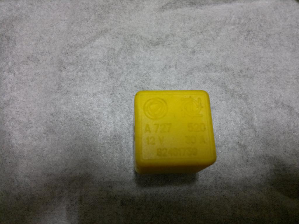

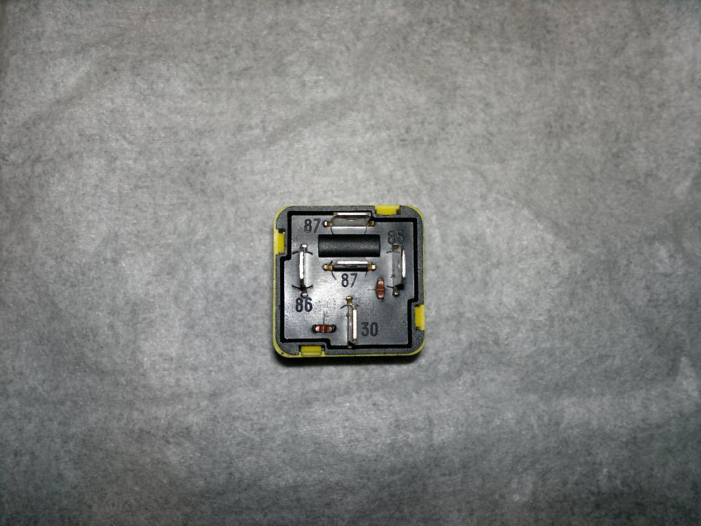

    Witam. Odgrzeję troszkę temat. Po zimie przyszedł czas aby uporać się w końcu z tematem dołożenia tylnych elektrycznych szyb. Przypomnę, że wszystko pięknie szło do momentu kiedy to okazało się, że nie posiadam w schowku przekaźnika od tylnych elektrycznych szyb. Niedawno więc zakupiłem takowy przekaźnik wraz z jego podstawą i kawałkiem wiązki. Jednak teraz nie bardzo wiem gdzie się nim wpiąć do instalacji samochodu aby to wszystko zaczęło działać. Nie bardzo potrafię czytać schematy i elearn staje się dla mnie mało przydatny. Dlatego też chciałbym prosić o pomoc kogoś kto się w tym łapie i mógłby sprawdzić gdzie powinno być to wpięte.
    Poniżej zdjęcia przekaźnika, podstawy z bezpiecznikiem i wiązką.

    Opis jaki kolor kabla odpowiada nóżce przekaźnika
    -87 (ten wyżej)-czerwony, który idzie do bezpiecznika
    -87 (ten niżej)-żółty
    -86 - czerwono-czarny
    -85 - fioletowo-czarny
    -30 - zielono-czarny
    Za wszystkie porady z góry dziękuję.

    powiedz mi jeszcze, czy chcesz, żeby to łatwo było podłączyć, czy chcesz, żeby połączenia były identyczne jak w fabrycznej instalacji??
    jeśli łatwo, to:
    - zółty usuń całkowicie
    - cienki czerwono-czarny połącz pod stacyjkę. jest tam kostka 4-pinowa, podłącz się pod niebiesko-biały
    - zielono-czarnym podłącz pod akumulator.
    - filoetowo-czarny do masy
    - wstaw bezpiecznik 30A
    - czerwono-czarny z wyjścia podstawki bezpiecznika wyprowadź do kostki wiązki el.czyb. Mususz go przedłużyć do kostki, którą miałeś w kupionej wiązce. Na pinie nr 17 i 45 będą 2 przewody koloru pomarańczowego i pod nie to podłącz.
