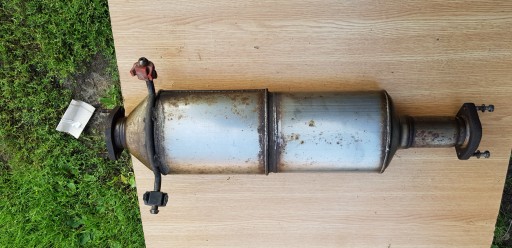

    Panowie, ja również przymierzam się do wywalenia DPF, ale chciałbym go zastąpić czymś innym, tj. nie pozostawiać przelotu w postaci rury lub pustej puszki bez dpf i kat. Cel jest taki, żeby nie dymić z wydechu i żeby na przeglądzie od spodu wyglądało to w miarę wiarygodnie. Oryginalny filtr który posiadam chcę zachować na gorsze czasy lub na moment odsprzedaży auta. Tak więc moje pytanie brzmi, czy można wstawić w zamian np. katalizator środkowy od alfy 147/156, oczywiście od JTD i czy nie będzie to stanowiło problemu dla silnika, turbo, itp.
    Wygląda to tak:
Nazwa:	kat147.jpg
Rozmiar:	43.5 KB
    Oczywiście zaraz po przekładce mam zamiar pojechać na modyfikację softu. I tu kolejne pytanie - ktoś poleci jakiś godny uwagi warsztat we Wrocławiu do tego celu? Chodzi o to, żeby goście znali się na rzeczy i zrobili moda zgodnie ze sztuką, czyli tak jak zalecają to cinsoft i/lub @sdero.
