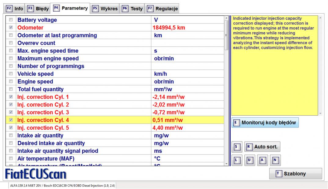

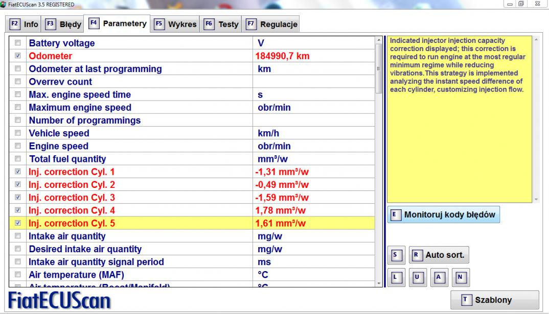

    Nie chce sie zakladac nowego tematu, ale od jakiegos czasu zauwazylem wieksze spalanie w mojej alficzce, i przy rozgrzanym silniku zauwazylem lekkie szarpania nim, wiec jako ze mam kabelek zapodalem sobie autko do FESa i ...tak jest na zimnym silniku
    a tak jest na cieplym silniku powiem szczerze, wczesniej na trasie 700 km zostawala dobra cwiartka baku, teraz rezerwa troche wczesniej sie zapalila, czy koledzy moga mi potwierdzic ze mam wtryski padniete??? i z tego co pamietam, 1 jest od rozrzaduy tak?
    Pozdrawiam Artur

    Piąty cylinder wygląda nie za dobrze. Najczęściej nieszczelność na cylindrze (np. podkładka) albo klapy wirowe. Lub najnormalniej wtrysk pada.
    troche duzo tego.... na zime bede robil rozrzad, wiec wymienie od razu kolektor ssacy, ponoc latwiej, wtryski dam do sprawdzenia, jak tylko teraz przyjade, bo to spalanie mnie dobija. Jeszcze EGRa musze zaslepic i korci mnie ten nieszczesny DPF, tylko skad na to tyle kase zebrac....

    Jak korekty psują się przez klapy, to z ich zrobieniem bym nie zwlekał.

    Nie baw się w sprawdzanie wtrysków - szkoda kasy. Zrób kolektor, potem sprawdź korekty - aczkolwiek 5 wtryskiwacz ewidentnie wskazuje dużą odchyłkę od normy i myślę, że bez wymiany końcówki wtrysku się nie obędzie.
