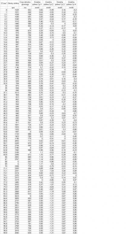

    Witam,
    może ktoś doświadczony miałby ochotę przyjrzeć się parametrom, które zrzuciłem FES-em.
    Po co to robię? Moim zdaniem auto trochę za dużo pali(jeździ na co dzień żona i ona ma lekką nogę) oraz przy braku dymienia/kopcenia, przy dobrej mocy
    spaliny są strasznie śmierdzące. W sł. skodzie TDI tan nie jest.
    Dołączam pliki z prośbą jak wyżej.

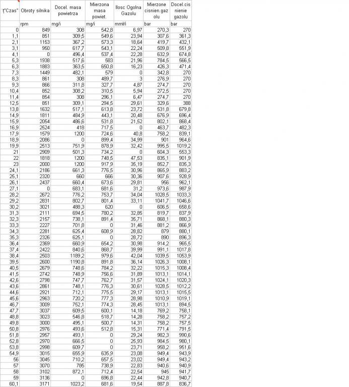

    Prośba o analizę załączonych logów, a raczej potwierdzenie, że gdzieś jest nieszczelność - wnioskuję to po dość niskim doładowaniu przy niższych obrotach ~1500 - 1800, a nawet 2000 obr, tylko 200 mbar (+ 1000 atmosferycznego). Autko słabo wchodzi na obroty (słaby dół).
    Jakie powinno być wzorcowe doładowanie przy "butowaniu" dla poszczególnych obrotów? czy może to nie robi różnicy, czy butowanie, czy nie, a chodzi o obroty - i nagłe gazowanie przy powiedzmy 1600 obrotów daje już odpowiednio wysokie doładowanie, a nie dopiero się "zbiera"?
    Pacjent: 2.4 JTD 136 KM CF2 (gruszka od geometrii sterowana podciśnieniem wytwarzanym przez koło kompresora turbosprężarki, przez co "desired boost pressure" zawsze wynosi 0).
    Mogę tylko dodać, że nie ma tego dźwięku, jak to przystało na 2.4 JTD. Tzn. trochę słychać, ale jest to zagłuszane przez coś w stylu "głuchego" świstu (na pewno nie wycie w stylu niesprawnego turbo) ?!
