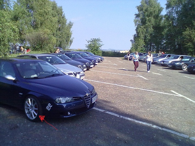

  9. #1069
    03 2011
    Bytom
    3,984
    Ten gosciu mnie rozpier..la . Po raz 100ny wystawia aukcje z tymi felami . Już mu zwracali uwage ,że dupnął byka i ,że na oponach widać r18 i nie potrafi tego zmienić....Po drugie ciekawa sprawa z tymi TI 18" tak samo jak ostatnio na kopcu stała alfa 156 na felach 18" Ti o wzorze ze 159... Najfajniejsze ,że rozstaw śrub to 5x98 Kliknij obrazek, aby uzyskać większą wersję
Nazwa:	TI.jpg
Rozmiar:	157.1 KB
  10. #1070
    Użytkownik Fachowiec
    04 2011
    916 i 955
    2,267
    Pewnie replika wzoru z 159 do 156.
    Na ebayu są 5x98 trójramienne, takie jak w Mito. Nic mnie nie zdziwi. Ciekawe jak z wytrzymałością takich "podróbek", bo pewnie np. Toora ich nie robi.
