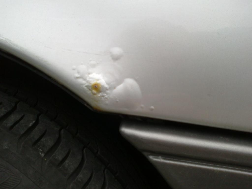

Dziś oglądałem tą alfę. Jak ktoś jest zainteresowany to mogę podzielić się wrażeniami + małe fotostory z najistotniejszych wad
http://otomoto.pl/alfa-romeo-164-2-0...C26189445.html
Jako, że miałem po drodze to zajechałem obejrzeć ten unikatowy egzemplarz. Alf na pierwszy rzut oka prezentuje się nieźle jak na swój wiek. Szpachli się nie dopatrzyłem, szczeliny miedzy blachami tez wyglądają na równe. Karoseria posiada niestety ogniska korozji zwłaszcza przy krawędziach tylnych nadkoli. Są purchle. Te detale są spokojnie do ogarnięcia. Najgorzej jest z krawędzią dach-przednia szyba. Szyba była zmieniana i jest z 97 r ale krawędź jak widać na zdjęciach jest cała zardzewiała z odpryskami lakieru. Zakładam, że ktoś na chama wymieniał tę szybę. Reszta szyb to 89/90r. Rozbity jest przedni prawy kierunek, tylna lewa lampa jest klejona. Zderzaki noszą normalne ślady eksploatacji z tym, że tylny w lewym rogu jest pęknięty tak jakby ktoś go docisnął i w zasadzie to detal. Spód auta wygląda dobrze. Podwozie zachowało oryginalna czarną powłokę zabezpieczającą. Ogniska malutkie ogniska korozji przy korkach lub spinkach w podłodze. Tylna belka też wygląda nieźle. Jedynie mocowania drążków Pancharda (chyba tak to się nazywa) są mocno skorodowane. Środkowy tłumik jest nowy, a tylny ma nieoryginalna wkładkę ale brzmi przyjemnie. Generalnie wydech jest w ok (szczelny). Dużo lepszy niż w moim młodszym. Alfa musi już długo stać bo tarcze zardzewiały. Opony jeszcze jeden sezon się nadają. Alusy całkiem, całkiem i wziąłbym je do swojej. Wnętrze nie wygląda na zniszczone ale śmierdzi stęchlizną i ogólnie syf na podłodze. Siano, okruchy i ptasie pióro (nie wiem gdzie to mogło stać). Plastiki zadbane, klapka radia i popielniczka bez uszkodzeń. Jedynie pęknięta jest kratka nawiewu co widać na otomoto. I chyba nie oryginalne maskownice głośników. Szyber dział w obie strony, szyby przód chodzą gładko. Z tyłu gałki też działają. Centralny działał. Lusterka działają ale lewe jakby w jednej płaszczyźnie nie za bardzo. Przełącznik od lusterek działa ale ja bym go wymienił. Sprzęgło i lewarek biegów są ok. Lewarek jest mniej wyklepany niż u mnie. Gałka lewarka niewytarta. Nawiew manualny działał. Nad głową na krawędzi szyby i podsufitki włożona jest chusteczka higieniczna co wygląda jak byście ją zmoczyli i wysuszyli. Obstawiam drobny przeciek
. Otwieranie schowka działa, bagażnik też. Zegarek działa. Kontrolki sprawdzone testem i świeca wszystkie. W bagażniku pod tapicerką blacha zdrowa. Najlepsze na deser - silnik z owymi 132 tys przebiegu
. Odpalił od strzała ale widać, że długo nie palony. Obroty na ssaniu w nomie. Silnik spocony przy aparatach zapłonowych. Sporo miejsc brudnych od zaschniętego oleju, ale nie świeżego. Jedną mokrą plamę znalazłem w okolicy skrzyni biegów ale nie mogłem się tam dostać i nie wiem czy to olej czy płyn chłodniczy. Równie dobrze może być deszczówka. Silnik od spodu suchy. Sanki dają radę, ale belka pod chłodnicą kwalifikuje się do wymiany. Silnik pracował równo ale patrząc od przodu na pierwszy cylinder na wałku od strony kolektora ssącego mocno klepie. Może zawory, może wariat. Kable do wymiany bo iskry skaczą. Nie wiem jaki olej, ale barwę miał mocną brązową tak jak u mnie. Do auta są tylko brify i nie można nim wracać legalnie na kołach. Laweta lub przekładka tablic od innego auta jeśli ktoś chce tym wracać na kołach. Gość z komisu tylko 50 pln chciał opuścić
. Mówił, ze dużo osób dzwoni i pyta, a zwłaszcza ze wschodniej Polski
. Nie ma pojęcia o naszych autach. Chwalił się, że na YT widział rumuński filmik gdzie taka alfa jechała 200 km/h
. Potem zobaczył czym przyjechałem i już się nie " mądrzył".
