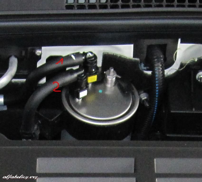

    Na którym założyć zaworek zwrotny ? Chce go założyć czysto zapobiegawczo, na pewno nie zaszkodzi Kliknij obrazek, aby uzyskać większą wersję

    Na pierwszym. Zasilający z baku
