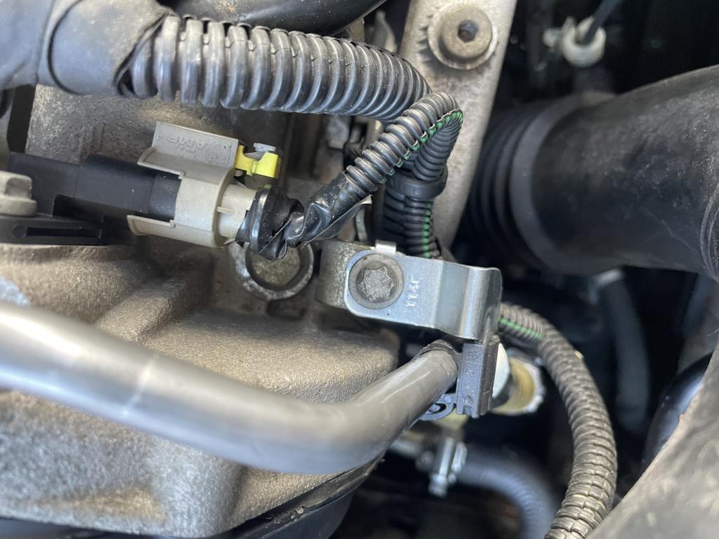

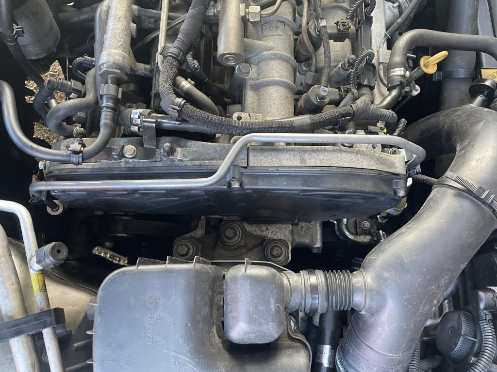

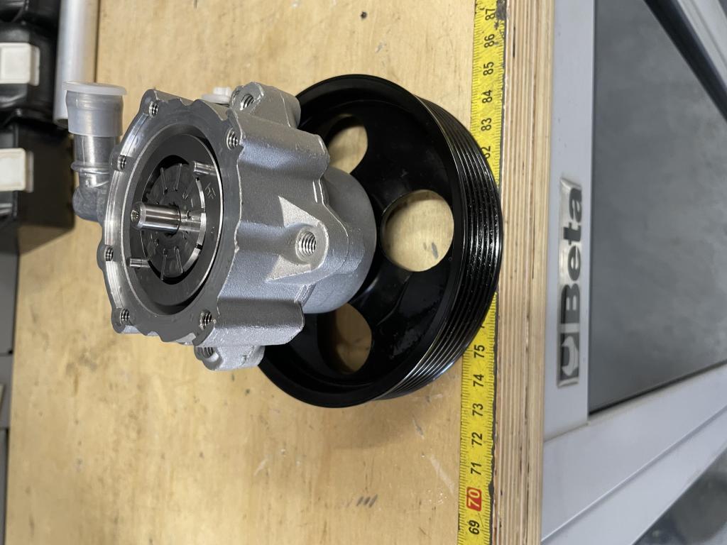

  10. #110
    06 2022
    Alfa 159
    57
    Cytat Napisał bratmat Zobacz post
    To ja doleję oliwy do ognia. Ze dwa lata temu rozciekł mi się wąż wspomagania tuż przy pompie (alfa 159 2008 Polift - nowy zbiornik wyrównawczy) . Jak zobaczyłem cenę to od razu szukałem gościa który mi dorobi taki przewód , ale poczytałem na forum że to kiepski pomysł. Zadzwoniłem do ASO fiata w Bielsku i wychaczyłem od nich ten przewód za okazyjne 600zł - oryginał. I muszę wam powiedzieć że czasami zdarza się gumowanie. Ale nie jakieś masakryczne - po prostu szukałem objawów z forum i to odczułem. Teraz już tego nawet nie zauważam - chyba występuje okazjonalnie - przebieg od tego czasu to 30000km. Więc nawet na oryginale może wystąpić gumowanie - innych symptomów nie zauważyłem.
    Bo to już tak jest na tym forum, że jak „gumuje” na oryginale, to przyczyną nie musi być przewód. Jeżeli to się dzieje na zamienniku, to wtedy już zawsze musi być winny przewód. Tylu tu „specjalistów” i żaden nie potrafi tego wyjaśnić ani nawet tego, w jaki sposób przewód miałby na to zjawisko wpływać. A sprawa jest dość prosta i występująca w większości układów wspomagania, zasilanych tym rodzajem pompy. Pompa działa „pulsacyjne”. nigdy równomiernie. Powstająca fala wibroakustyczna trafia w układzie na różne „przeszkody” od których się odbija. I teraz jest kilka czynników potęgujących to zjawisko. Nośnikiem drgań jest „olej”. Bardzo dużo zależy od niego, od zaworów, sprawności poduszek silnika, pasków, kół pasowych, czy choćby prawidłowego montażu. Wyobraźmy sobie, że teoretycznie istnieje partacz, który nie potrafi założyć na przewodzie uchwytów i montuje przewód „na luźno”. Co gorsze, przewód kładzie na silniku lub ściska go np. płytą silnika. Pulsacyjna praca pompy oraz wibracje pochodzące z silnika, wywołują falę, która zaczyna odbijać się od dławików, zaworów itd. Dodatkowo olej jest bardzo lepki czy zanieczyszczony. Im dłużej to trwa, tym przewód zaczyna drgać mocniej, a skoro nie jest właściwie zamocowany, to wibracje są potęgowane. I kółko się zamyka Opisaną sytuację doskonale słychać podczas pomiarów czułymi mikrofonami. O ile rodzaj zastosowanego węża daje się „zmierzyć”, to różnic w działaniu już nie ma. Zastosowanie różnych olejów jest zauważalne dość mocno, choc nam podczas badań, żadnego niepożądanego efektu osiągnąć się nie udało. W najgorszej konfiguracji, z wymieszanym płynem i „trudną” nawierzchnią, przy użyciu bardzo małej siły na kierownicę, udało się uzyskać delikatne „mrowienie”, co jest czymś najbardziej naturalnym. Porównując np. z VW Multivanem, Alfa zachowuje się w tych okolicznościach, jak marzenie.
Nazwa:	BF71EFED-7A9C-4CDB-90AA-92F353601A08.jpg
Rozmiar:	134.8 KB
ID:	284509Kliknij obrazek, aby uzyskać większą wersję
Nazwa:	88F946DA-E7DB-43F1-A793-F687F33A574E.jpg
Rozmiar:	77.7 KB
ID:	284510Kliknij obrazek, aby uzyskać większą wersję
Nazwa:	F6B6F99E-5662-4BD5-A528-6FF5617CFA42.jpg
Rozmiar:	86.9 KB
ID:	284511Kliknij obrazek, aby uzyskać większą wersję
Nazwa:	0942108E-EB55-41D3-BDAA-B9D00CABC596.jpg
Rozmiar:	119.5 KB
ID:	284512Kliknij obrazek, aby uzyskać większą wersję
Nazwa:	CB357832-F14C-4DD1-801D-9DA0718BE479.jpg
Rozmiar:	101.9 KB
    Ostatnio edytowane przez Fast ; 25-07-2022 o 16:45
