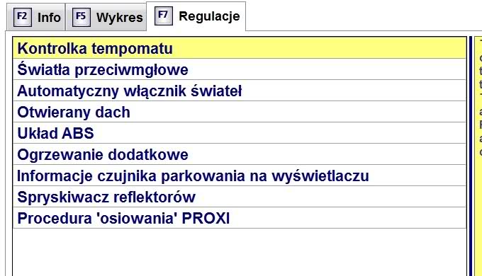

    poddaje sie na dzis can setup/proxi alignment mam 3 zakładki:
    1 info, 2 wykresy 3 regulacje
    w pierwszej są tylko: obecnie skonfigurowane moduły can, obecnie dostepne moduly can, i moduly can ktore wymagaja programowania EOL
    nic nie mozna tutaj zrobic.
    wykresy to wiadomo
    a w regulacjach dostepne jest tylko osiowanie proxi
    mam fesa 3,5 i 3,6... w obu to samo
  8. #108
    Użytkownik Znawca Avatar anAlfaBeta
    08 2015
    Poznań
    Giulia Veloce
    1,960
    Dziwne, może masz kabel jakiś chiński albo FESa krzywego, u mnie w regulacjach jest bo robiłem tempomat z tydzień temu na wersji 3.6
    Tak to wygląda poprawnie:

    W 159 powinno być podobnie jak w brerze. Po podpieciu tempomat od razu działał, ale bez kontrolki. Do włączenia kontrolki potrzeba włączyć tempomat w MES, a następnie osiować. Wówczas pojawia się zielona kontrolka + info na desce o aktywnym tempomacie.

    nie mam czegos takiego:/ nie wiem od czego to zalezy.....
