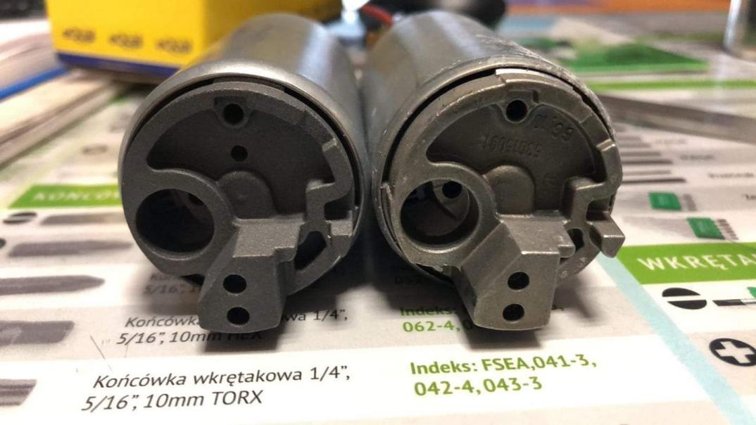

    Na grupie na Fb niedawno ktoś pisał, że podpasował pompę z BMW E90 i pływak chyba z Seicento. Całość jakoś 350 zł i działa. Polecam poszukać i popytać na fb. Kliknij obrazek, aby uzyskać większą wersję

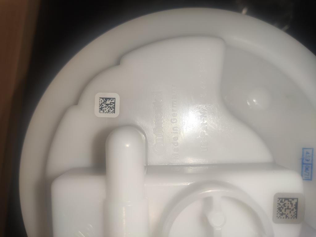

    Kupowałem na iparts.pl zamiennik z MEAT&DORIA. Pasował elegancko, co więcej, po otwarciu pudełka okazało się, że tak naprawdę to produkt firmy Continental. Kliknij obrazek, aby uzyskać większą wersję

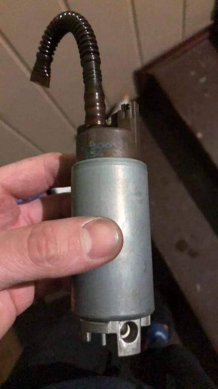

    W mojej 159 1.8 MPI też padła pompa paliwa.
    Z tej racji że ceny tych pomp powalają, postanowiłem samemu zregenerować starą.
    Okazało się że sama pompa, czyli wsad to 100% ta sama co w Seicento we wszystkich wersjach silnikowych i fordzie Ka.
    Koszt takiej pompy "Magneti Marelli" to 100zł
    Przy rozbieraniu i ponownym złożeniu pompy było mnóstwo pracy, ale opłacało się i śmiga jak nowa

    Możesz opisać jak to zrobiłeś? Masz zdjęcia?
