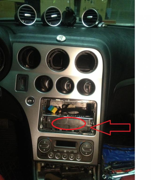

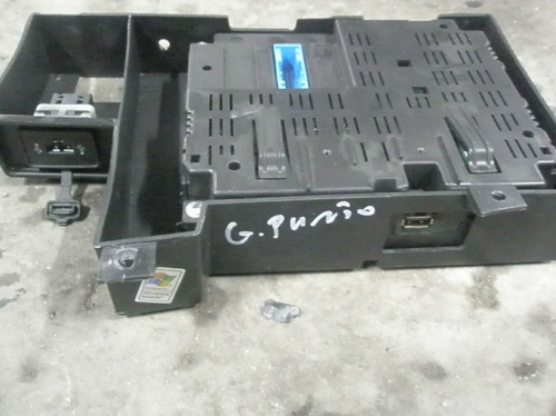

    Wiecie może w jaki sposób zaktualizować B&M jeśli nie posiada się gniazda USB w schowku?
    Samo B&M oczywiście jest w aucie i wszystko działa, ale chciałbym na przykład zmienić język na polski z niemieckiego...

    Jeśli dobrze pamiętam to jeśli nie ma USB w schowku to USB do aktualizacji jest schowane za radiem, kiedyś coś było o tym na forum

    Dokładnie tutaj
    jeżeli nie to tutaj
